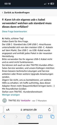

Das bestätigt leider mein Problem. Und das Originalkabel hat einen Wackelkontakt… 🙁
@prosper schrieb am 15. Juni 2023 um 19:28:48 Uhr:
Das USB C Kabel muss auch Daten und Strom übertragen.
Ggf. ist das neue Kabel nicht voll belegt.
Jo. Deswegen schrieb ich auch „hohe Qualität“. Hab’s natürlich nicht mit irgendwelchen Ladekabeln probiert. 😉
Siehe Info vom TNVTEC Service bei Amazon im Bild. 😮
Ich hatte das gleiche Problem, weil ich ein abgewinkeltes USB-C Kabel verwenden wollte. Anscheinend verwendet CarlinKit ein proprietäres USB-C Kabel mit veränderter Steckerbelegung. Das ist sehr ärgerlich und Kundenunfreundlich
Ich hab den Support angeschrieben und um ein Ersatzkabel gebeten. Sie haben auf das enthaltene USB-A zu USB-C-Kabel verweisen und ich solle das doch mit einem USB-A-/USB-C-Adapter nutzen... 😮

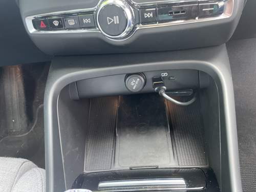

Kurzes Update: Ich nutze den TNVTEC-Adapter nun einige Zeit mit dem originalen USB-A zu USB-C Kabel und einem USB-A zu USB-C Adapter. Es gibt derzeit keine Wackelkontakte mehr am Kabel und der Adapter arbeitet einigermaßen zufriedenstellend.
Manchmal auf längeren Fahrten fängt die Musikwiedergabe mal an zu stocken, dann ziehe ich den Adapter am Volvo-Anschluss kurz raus und provoziere damit einen Neustart.
Verbaut habe ich den Adapter mit dem mitgelieferten Doppelklebeband an der Oberseite der Ablage. Da stört er nicht und ich kann trotzdem einfach das Kabel ziehen.
