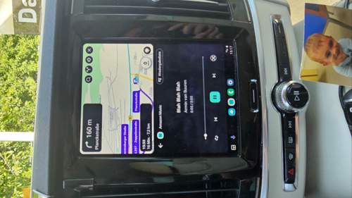

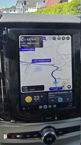

Habe die Woche ein Isudar V2 bekommen. Außerdem mein Fehler beim einbau ( Stecker unterhalb Beifahrersitz nicht zusammengesteckt) alles gut geklappt. Bis jetzt (2 Tagen) funktioniert gut.
Ich habe aber die richtige Platz für die Box noch nicht gefunden. Irgendwie möchte ich ganz gut verstecken.
So sieht es aus.
Interessant, Android auf dem kompletten Screen......
