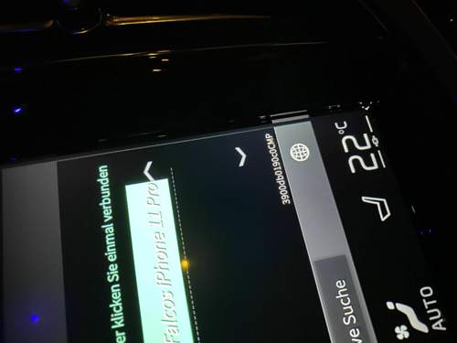

So, mein Adapter kam heute auch an. Volvo V60 MJ 2020 - iPhone 11 Pro mit iOS 13.3 - der Adapter scheint schon mindestens version 2.x zu sein, da der Verbindungsbildschirm schon das neue Layout hat. Die Verbindung klappt bis jetzt nicht besonders gut. Ich muss teilweise das iPhone neustarten damit überhaupt eine Verbindung zustande kommt. Wenn die Verbindung erstmal läuft, ist alles gut. Bildschirm lässt sich bedienen wie vorher, Musik Pause/Play und Titelwechsel ist ein bisschen verzögert aber das passt schon. Ich werde morgen mal schauen ob es ein Update gibt. Was hat die Nummer unten rechts zu sagen?
Wie macht man am besten ein Update? Mit dem Adapter über WLAN verbinden und dann in Safari die IP Adresse vom Adapter öffnen?
Wenn die Verbindung steht kann ich auch nicht klagen, alles klappt außer ab und zu Verzögerung bei der Musik 1,2 Sekunden aber daran arbeiten die wohl auch mit dem letzten Update daran. Was die immer noch nicht gebacken bekommen ist die automatische Verbindung wenn man in den Wagen steigt. Da verbindet sich nämlich, jedenfalls bei mir der Adapter immer noch nicht automatisch. Nur manchmal. Am nächsten Tag wieder nicht. Wenn keine automatische Verbindung zu Stande kommt hilft nur den Adapter in eine andere USB Buchse zu stecken, manchmal aber auch das nicht. Letztens ging es nur in dem ich die Bluetooth Verbindung mit dem Adapter selbst manuell am iPhone angeklickt und somit hergestellt habe.
Ergo: für mich hat sich das ganze bisher nicht gelohnt da kann ich auch direkt wenn ich einsteige das Handy per Kabel mit normalen CarPlay verbinden und gut ist.
