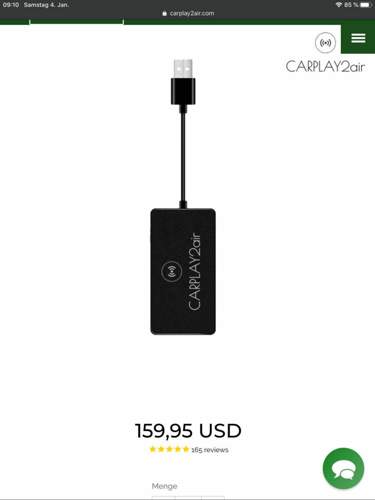

Man ist der Meinung für alles gibt es einen Adapter.
warum hat noch niemand einen carplay Adapter erfunden?
Wireless carplay baut gleichzeitig eine Bluetooth und WLAN Verbindung auf.
Dass das noch niemand geschafft hat so einen Adapter zu bauen der am USB Port eingesteckt ist und dann mit dem iPhone eine WLAN/Bluetooth Verbindung aufbaut und das Signal so an das Infotainment weiterleitet.
BMW macht das auch nicht anders.
Ich würde für sowas auch 100+ bezahlen. Nur kaufen kann man es nicht.
Oder weiss wer mehr?

Das gibt es ja, nur ob es funktioniert?

Ich habe den gekauft und seit 2 Wochen in Betrieb. Alles ohne Probleme. Sprache Navigation Musik geht alles und die Verbindung geht auch schnell.

Da hast du ja schon Erfahrung! Mich würde interessieren, kann man den Adapter auch anders anschließen? Denn wenn das Teil in einem USB Port steck, geht der andere ja nicht. Da habe ich nämlich meine Musik drin, nutze ich wenn ich durch Tunnel fahre.

Da ich sonst keine anderen Geräte anschliesse sondern ich Musik immer über Spotify oder Apple Music höre kann ich das nicht sagen. Bei Apple und Spotify kannst du Musik auch offline runterladen und überall hören auch ohne Empfang. Oder Roaming. Da meine datensim im Volvo aber Roaming inklusive hat kann ich Spotify in sensus immer hören auch im Ausland. Der Adapter hat oben am Ende ja auch noch einen usb Anschluss wo ich jeweils das iPhone lade oder meine Mitfahrer.
