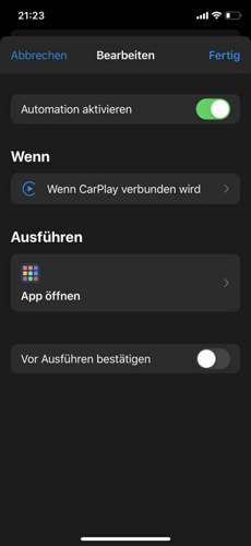

Ahoi,
seid iOS 13.1 gibt es bei den Kurzbefehlen Automationen. Dadurch lässt es sich einfach einstelle n, dass sich automatisch z.B. die Blitzer.de Pro App startet, wenn das iPhone mit CarPlay verbunden wird. Mittels Bluetooth geht die Automation nur halb. Man wird lediglich hingewiesen und muss noch auf die Nachricht klicken.
Automation, Blitzer.de Pro und CarPlay funktionieren super und man muss nicht daran denken, es einzuschalten. (A4 B9) Lediglich das automatische Beenden der App geht nicht.
Gruß,
Christian
5ab08619-131b-4f12-84a4-7ac1d93edba1
26cb954f-076b-4a36-8c56-a390bb0259ea

Einfach auf das aktuelle IOS 13.1.1 updaten und die App "Kurzbefehle" starten und dann unten auf "Automation" klicken und eine persönliche Automation einstellen und dann die Einstellungen gem. der beireits geposteten Screenshots einstellen.
Eigentlioch ziemlich easy

Nochmal kurz ausführlich: Unten auf "Automation" klicken--> Oben rechts auf das "+" klicken--> Persönliche Automation erstellen--> Unter "Wege" auf "Carplay" klicken --> Haken bei "verbunden wird" lassen--> Weiter--> "Aktion hinzufügen" --> auf "Skripte" oben im Bildschirm klicken--> "App öffnen"--> Auf das blass blau hinterlegte Wort "App" klicken" --> Blitzer.de Pro aus der Liste auswählen --> Weiter --> "Vor Ausführen bestätigen" deaktivieren--> Meldung bestätigen durch Klick auf das Feld "nicht bestätigen" (klingt komisch, ist aber so! Sonst wird man nur erinnert, muss aber nach wie dran denken was nicht sinnvoll ist. ) --> Fertig
