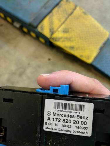

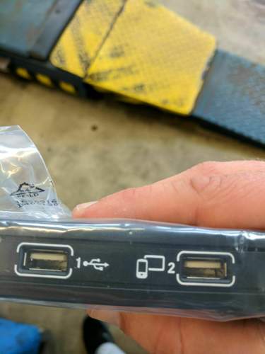

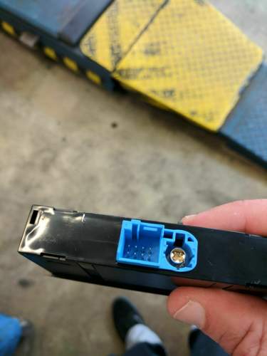

Kleiner Zwischenstand: Das ausgebaute Modul hat weiße Stecker, das neue hat blaue. Passen nicht.
Wir probieren gleich mal die reine Codierung, wenn das Server Timeout vorbei ist, das bis 11 Uhr sein sollte.
Auf dem neuen Adapter ist linke Symbol im Übrigen anders und deutet zumindest darauf hin, dass es nicht mehr nur zum Laden ist.
Img-20170624-110827
Img-20170624-110842
Img-20170624-110848

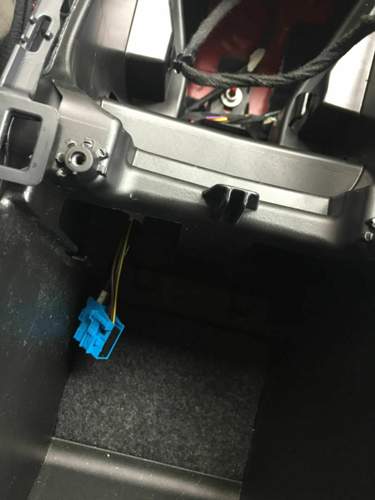

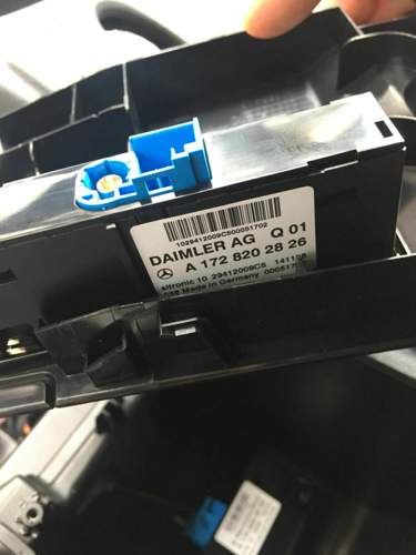

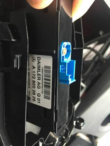

Also ich habe an dem alten USB Modul auch den Blauen Stecker dran , bei mir passt alles .
In dem Linken USB Port mit Bezeichnung 1 habe ich einen USB Stick mit Musik drauf drin , der läuft.
Ach und mein Freundlicher weiß auch nur von der "offiziellen" Nachrüstung beim Command ... siehe Bild4
Img-3274
Img-3277
Img-3279
Das verwirrt.
Ich habe den Bestellauftrag für das Modul gesehen und dort werden die Audio 20 CD und USB ausgeschlossen. Warum das bisher verbaute Modul bei mir jetzt weiße Stecker hat und bei Stranger79 schon blaue verbaut sind, lässt mich ebenfalls grübeln.
Wenn aber tatsächlich nach dem Nachrüsten nur Carplay und nicht wie gewünscht Android Auto funktioniert, bringt mir der Spaß aber eh nichts.
Egal, für mich geht es gleich auf die Autobahn und die Arbeitsstunden bei einem Freundlichen an meinem Wohnort will ich für das Tüdelüt nicht bezahlen und so warte bis ich im Herbst wieder im Norden bin und mein Freund noch einmal mit mir danach guckt.
Mein CLA ist Baujahr 12/2014 vielleicht war die Farbcodierung der Stecker da noch anders ....
Bei mir ist aber schon die NTG5 Generation verbaut.
Das USB Modul lässt sich leicht tauschen , aber danach muss halt noch das Audio20
codiert , geflasht , geupdatet werden ... wie auch immer das richtige Wort dafür ist.
Da weigert sich Daimler aber offiziell noch , warum auch immer .
Also funktioniert bei dir CarPlay ganz normal wie es seien sollte nachdem nachrüsten? Android Auto interessiert mich null da ich iPhone Nutzer schon immer war. Und bei wem kann ich es codieren lassen ?
Was kostet die USB Einheit ? Wie baue ich es aus ? Würde gerne nachsehen ob ich auch den blauen Anschluss habe. Wäre klasse wenn du mir einbisschen auf die Sprünge helfen würdest .
