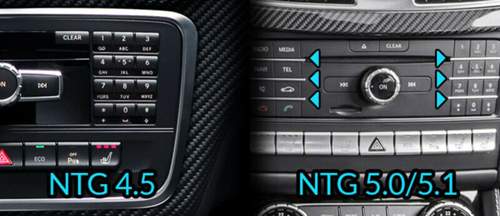

Das Smartphone Integrationspaket (14U) ist endlich nachrüstbar.
Das Nachrüstkit trägt die Teilenummer A2468203800 und kann beim Freundlichen gemacht werden.
Voraussetzung:
NTG 5*1 COMAND Online
Audio 20 geht leider nicht. Auch ältere COMAND wie NTG 4.5 usw. gehen nicht.

Mit einem APS geht das nicht, wie oben beschrieben brauchst du ein Audio 20 NTG5. Wir war auch nicht bewusst, das überhaut APS Versionen im CLA verbaut wurden.
Ich vermute, du hast ein Audio 20 NTG4.5, die Bezeichnung APS steht für Auto Pilot System und wird mit Einführung der NTG Online Varianten nicht mehr genutzt.

Zu fein würde ich nicht sagen, den man kann das im Werkstattnetz nachsehen. Ich vermute eher zu unwissend, dann würde ich es bei einer anderen Werkstatt versuchen. Wenn`s einen NTG5 Audio 20 ist, dann wird es einfach codiert.

Hmmm ... Hier geht es eigentlich um das CarPlay bzw. das Smartphoneintegrationspaket. Das ist beim CLA mit der NTG5 Generation eine Ausstattungsvariante (bzw. beim Comand serienmässig).
