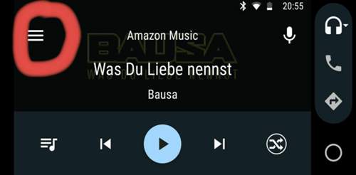

So Leute mein "Blauer-Stecker" is heute gekommen... Lieferzeit geniale 10 Tage! Ich konnt garnicht so schnell gucken schon war alles freigeschaltet :-)
Meine Frage an die Android Nutzer: Wie komme ich oben links auf den Menüpunkt? Hab ich irgendwie net geschafft... Wäre wichtig wegen Playlisten etc.

Das Auswahlrad sollte sich nach links (und auch oben, rechts und unten) kippen lassen.

Was genau meinst du denn mit Menüpunkt?

Hier mal nen Screenshot vom Handy... oben links....

Ok, dann ändert sich an meiner Beschreibung nicht viel. Nach links kippen läuft bei mir.

Hat funktioniert! Ich war wohl beim ersten Mal zu blöd ;-)
Danke für die Hilfe!!!
