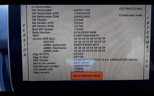

Hallo zusammen
Es gibt gute Neuigkeiten!
Das Smartphone Integrationspaket (14U) ist endlich nachrüstbar.
Das Nachrüstkit trägt die Teilenummer A2468203800 und kann beim Freundlichen gemacht werden.
Voraussetzung:
NTG 5*1 COMAND Online
Audio 20 geht leider nicht. Auch ältere COMAND wie NTG 4.5 usw. gehen nicht.
Ich werde es nachrüsten lassen.

Bei meinem W246 BJ 09/2015 ist in 2016 ein Headset Firmware Update gemacht worden.
Laut Aussage in diesem Thread müsste die Carplay sowie die Android Auto Freischaltung funktionieren:
Hardware Partnumber endet mit 06
Boot Software Version beginnt mit 17
Leider hat es mit dem China Dongle (Blau) nicht funktioniert.
Ich konnte es bis jetzt nur mit Android Handys ausprobieren, Android 10 sowie 12.
Nächte Woch habe ich die Gelegenheit es mit IOS auszuprobieren.
Gibt es eventuell noch ein Haken warum es nicht klappt?
Übrigens, der Dongle funtioniert, ich habe es bei einem CLA BJ 2016 erfolgreich ausprobiert.

Kleines Update:
Wie gesagt, Android Auto hat mit dem Dongle nicht funktioniert.
Heute konnte ich es mit ein Apple Handy ausprobieren und schaue da, es hat auf Anhieb geklappt. Carplay lief.
Danach habe ich das Android Handy angeschlossen und oh Wunder, Android Auto lief auf einmal.
Es ist aber sehr buggy. Das Handy verliert ständig die Verbindung aber nach einer Weile ist es halbwegs stabil.
Hauptsache Google Maps funktioniert.
Tomtom Amigo läuft aufs Handy problemlos aber über Android Auto ist es nicht zu gebrauchen.
Für Andriod Auto muss die finale Firmware installiert werden.
In Berlin kann ich das nötige Update für einwandfreie Funktionen für CarPlay und AA anbieten.
Das freischalten mit dem blauen dongle funktioniert bei einigen wenigen Softwareständen aber nur mit Einschränkungen und Fehlfunktionen.
