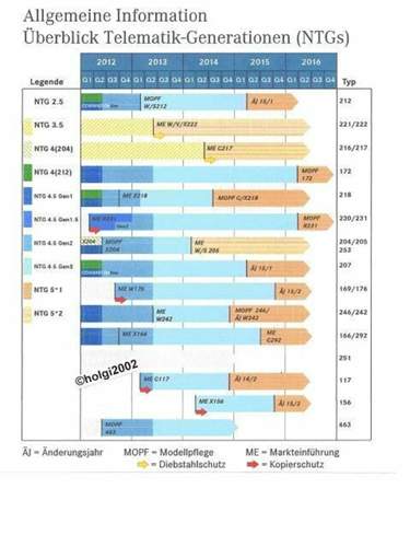

@Luckymanof69 schrieb am 15. März 2023 um 14:02:36 Uhr:
Aloha nochmal, hier hab ich mal meine Daten zum Comand ausgelesen. Wer kann mir denn jetzt sagen, was das für eins ist und welche Android Option ich da einsetzen könnte...
Das ist ein Comand NTG4 (212)
Siehe Bild (Quelle:
https://www.motor-talk.de/.../...gations-update-2019-t6538610.html?...
Comand Versionen
@Luckymanof69
Ja mit dem PCMCIA Slot ist es ein NTG 4.0 Comand.
