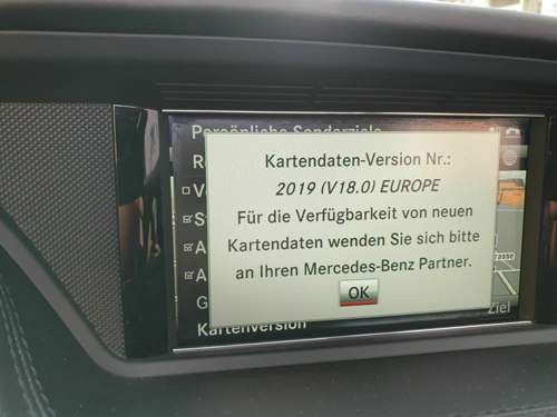

Inzwischen gibt es die neue Version.
Hab ich vor dem Osterurlaub machen lassen Version 2019 V 18.
War dann, finde ich, doch recht kurzfristig.
Hab das besagte Schreiben unter Angabe meiner FIN auch bekommen. Werde mal die Tage dort vorbei schauen bzw. nach der DVD Ausschau halten.
@Donner McLeod schrieb am 8. Juni 2019 um 03:36:57 Uhr:
Nach der letzen Version V12.0 kam V18.0 ? 🙄 Hast Du mal die Teilenummer parat?

@Pandatom schrieb am 9. Juni 2019 um 13:57:48 Uhr:
Was ich habe ist:
Navi-Lizenz: A 000 000 96 00. ( €116,81)
Arbeitsumfang: 82 - 9900 Kartendaten für Navigationsystem Aktualisieren. (€ 24,64)
( in Summe €141,45.)
M.W. hast Du ein NTG4.5 in deinem A207 Bj 2012 und kein NTG4-212. Die Version V18.0 dafür gibt es bereits seit 12/2018. 😉
@Pandatom schrieb am 10. Juni 2019 um 09:14:23 Uhr:
Das war ja gerade der Witz, ich wollte Ende Februar 2019 schon die Navi updaten, da mein Wagen zum jährlichen Wellnessaufenthalt in der Werkstatt war und die neuen Updates verfügbar sein sollten. Nach deren Aussage war zu diesem Zeitpunkt für das NTG 4 212 (welches bei meinem Kfz nach deren Auskunft verbaut ist) keine Aktualusierung verfügbar. Die haben mich dann für weitere Infos an den Daimler Kundenservice verwiesen. Die haben sich auch mit der Sache befasst mit FIN und allem kamen die auch zum Schluss es sei das 4-212 und aktuell, und ein Update dafür so schnell nicht zu erwarten. ( Was mich ja schon die ganze Zeit ärgert da sich die Verwaltung meiner Heimatstadt vor einiger Zeit entschlossen hat die gesamte Verkehrsführung komplett zu ändern.)
4 Wochen später, der Wagen war Aufgrund einer beschädigten Heckleuchte ( Einem vorbeifahrenden Auto ist die Tür in der Fahrt aufgesprungen und hatte dabei an meinem geparkten Wagen die Leuchte eingeschlagen.) wieder in der Werkstatt. Bei der Gelegenheit wollten die Jungs nochmals nach Naviupdates checken, und Zack war das Update drauf, welches auch hochaktuell die neue Verkehrsführung intus hat.
Ich dachte mir ja bisher auch schon, daß hier ein Wunder deutscher Ingenieurskunst geschehen sein muss. Oder Daimler es geschafft hat seine Produkte endlich kompatibel zu machen, auch ein Wunder.
Nun vermute ich fast man hat das NTG 4-212 gleich gegen das 4.5 kostenlos ausgetausch, von wegen Kundenzufriedenheit, damit ich nicht mehr rumnörgeln muss, das gerade in meiner Hood das Mercedes Navi unbrauchbar ist. 😉
P.S.: Das sich Daimler-Werkstatt und Kundenservice von vornherein in der vorliegen NTG Variante getäuscht haben ist natürlich gänzlich auszuschliessen. 🙂

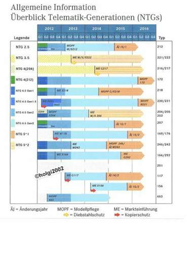

@Donner McLeod , kannst Du mir mal bitte das genaue Baujahr mit Tag/Monat deines A207 nennen (nicht die EZ)? An das Wunschdenken, MB würde kostenlos ein COMAND nächster Generation austauschen, glaube ich offengestanden nicht. 😉
Der Hersteller benutzt die Bezeichnung 4.5, 4.7 nicht, für die ist es das 4.0, 1 oder 2 Generation und dann kommt das 5er...............
Wer hat Dir denn das erzählt? 😕
Was die Bezeichnung "4.7" angeht, diese wird korrekterweise als 4.5 Gen3 betitelt. Im Bildschirm bei der FW-Abfrage taucht die Bezeichnung durchaus als 4.7 auf. Ansonsten hat das NTG 4.5 vier Generationen gehabt. Siehe Anhang:
Ntg-uebersicht-seite3
