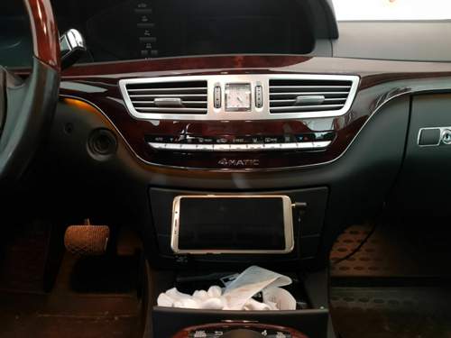

Ich habe das China Handy mit Magnete befestigt.
Sound übers Comand, wen Anruf kommt wird es automatisch leiser gestellt, auch bei Navi ansage.
Internet über Router im Auto.

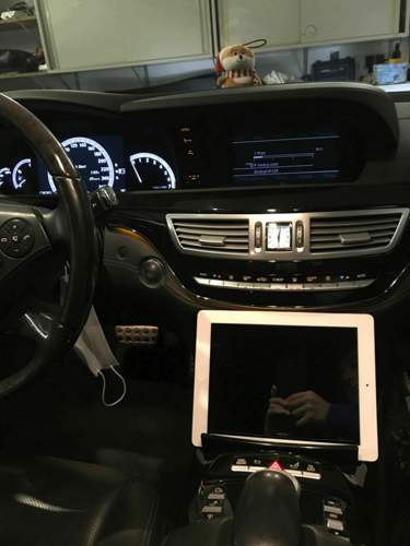

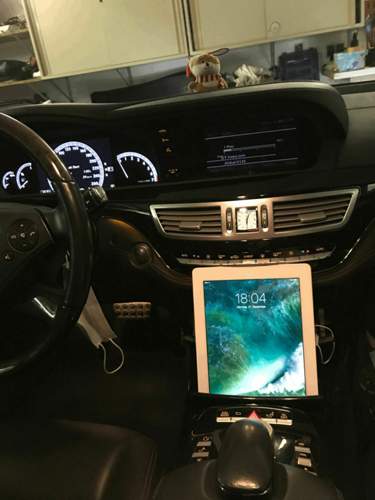

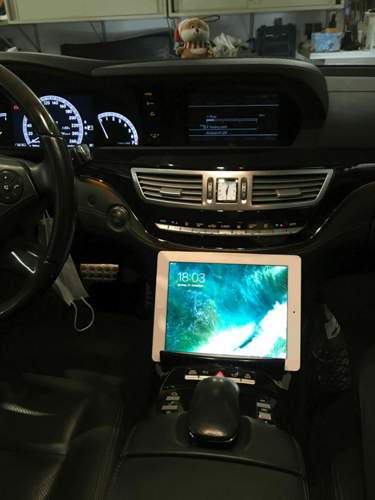

Möchte das Thema nicht noch mal aufwecken, auch bitte nicht weiter diskutieren wie ich es gemacht habe. Einfach die Bilder anschauen. Wer mein das ist schlecht und verboten BITTE nicht nachmachen. Alles strafbar und auf eigene Gefahr.

@kappa9 natürlich bediene ich wehrender fahrt nicht, verboten auch und wenn ,dann nur durch Beifahrer( in ).
PS: ich wollte damit nur sagen das ist günstigste Variante und hat man mehr Vorteile von, als alle Hersteller der Welt anbieten und wenn, dann verlangen sehr viel Geld.
