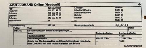

Kann mir jemand anhand des Xentry-Ausdrucks auf dem Bild sagen, wie aktuell der Software-Stand meiner Comand HU ist?
Danke!

@Andi-VS schrieb am 1. April 2023 um 10:31:19 Uhr:
Danke!
SW ist von 18/24, also KW24 KJ2018
Was Neueres gibt es meines Wissens nicht. CarPlay läuft damit auf jeden Fall.

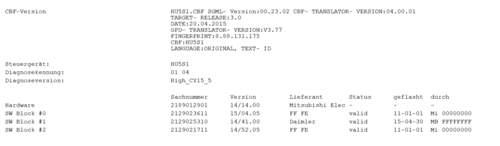

Nein Carplay / Android Auto tauchen nicht im Tel-Menü auf.
Meine FW Version ist von 2015, ist diese zu alt oder sollte das damit funktionieren?
HU5S1 Version
15/04 ist leider zu alt: es wird mind. 15/42 benötigt.
