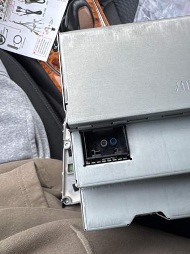

ich habe vor ein paar Wochen ein Aftermarket Carplay für meinen Mercedes W211 E270 CDI 177 PS 2002 bestellt, welcher über ein Audio 20 System verfügt. Beim Einbau habe ich dann festgestellt, dass in das vorherige Serien Radio lediglich ein Kabel verläuft, welches in keinster Weise mit dem Carplay Radio verbunden werden kann. Leider habe ich nicht viel Ahnung von der Kabelführung und Radios, weshalb sich mir die Frage stellt, ob es möglich ist in dieses Fahrzeugmodell ein Aftermarket Carplay einzubauen und wenn, wie genau es möglich wäre.

Im Anhang befinden sich noch zwei Bilder. Eins von dem Kabel, welches in dem Original Radio steckte, sowie dem Steckplatz vom Original Radio.

Das Kabel was du da hast ist ein Lichtwellenleiter. Damit dein Aftermarket funktioniert brauchst du den passenden MOST-Adapter vom Hersteller deines Radios. Wenn es das nicht gibt, geht es nicht
So wie ich das sehe, sind bei dem Original Kabel 2 Runde Pins und 4 normale. Bei einem Most Adapter sieht es jedoch so aus, als ob nur die Runden in diesen passen würden. Beispiel: https://www.carnaviplayer.com/...most-adapter-for-mercedes-benz-p-1462

Das Ersatzgerät für das Audio20 ist plug‘n Play.
Da ist der LWL unnötig, weil das Audio20 ein standalone Gerät ist.
Dein neues Androidgerät sollte den Kombistecker haben, damit ist das Gerät angeschlossen.
Für Zusatzfunktionen wie Lenkradtasten müsste die Decoderbox im Lieferumfang liegen.
Bei Deinen Bildern empfehle ich Dir allerdings mal zu prüfen, ob Du werkseitig tatsächlich ein Audio20 verbaut hattest

Sieht eher nach einem Audio 50 APS aus.
Also bei dem Auto ist lediglich ein Audio 20 Handbuch dabei. Aber tatsächlich das Radio sieht wie Audio APS50 aus.
Moin
Ein Bild von der Front des Bedienteils/Radios könnte schnell Aufschluss geben, zu welcher Modellreihe es gehört.
Wenn es das APS50 ist, ist aber halt kein Radio, sondern nur eine Bedienteil. Das eigentliche „Radio“ ist dann das AGW ( Audio GateWay ) hinten im Kofferraum. Ja gut, da könnte auch die Anlage des Harmann Systems sein, macht erstmal kein Unterschied, dann außer bei dem großen NTG ( auch „Comand“ ).

Hier ein Bild von der Vorderseite des Radios noch.
Das ist ein APS 50.
Dein eigentliches Radio sitzt dann hinten im Kofferraum 😉
Da ist dann auch die Antennenleitung, bzw. die zwei Antennenleitungen.
GPS sollte als blauer Stecker vorne am Bedienelement sein.
Das heißt ich müsste alle Kabel nach vorne ziehen um ein Carplay einzubauen?
Ja und nein.
Wenn du einen MOST-Adapter verwendest, womit dann auch die Integration im KI und die Lenkradtasten dabei sind (sofern das gewählte Android es eben kann), brauchst du lediglich eines der Antennenkabel nach vorne zu ziehen. Der Rest kommt dann über die Stecker, die schon vorne sind.
Wenn du keinen MOST-Adapter hast, dann musst du für Alle Lautsprecher die Kabel von hinten nach vorne ziehen und hoffen, dass das Radio die auch alle kann. Das sind bei der normalen Verkabelung 2 für Center, je 2 für die Türen und wenn ein Subwoofer verbaut ist, nochmal 4 für den Sub.

Ich hab bei mir ein Dynavin N7MBE Pro eingebaut mit passendem MOST-Adapter. Ursprünglich waren nur die normalen Lautsprecher drin. Mittlerweile ist dasSystem auf HK geupgraded.
Ich habe von hinten nach vorne 2 Kabel verlegt. Eines für die Antenne und eines für die Rückfahrkamera.

Es gibt auch einen „einfachen“ Kabelsatz, welcher das AGW und den MOST-Ring komplett außen vor läßt, womit Du dann auch die Lautsprecher direkt mit dem Nachrüstradio betreiben kannst. Gibt es, kostet knapp 80.-€ und muss halt von vorne bis hinten ( ordentlich ) verlegt werden, da dort die Anschlüssen von Antennen und Lautsprecher aus dem AGW genutzt werden.
