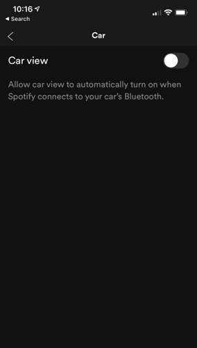

Auf dem Handy in den Spotify Einstellungen kannst du das abschalten.
5c4bc4c0-f1d4-4e41-aa14-c6d0404dfbfa
Danke. Kannte ich nicht, der Punkt ist bei mir aber bereits DEAKTIVIERT. Das kanns also nicht sein.

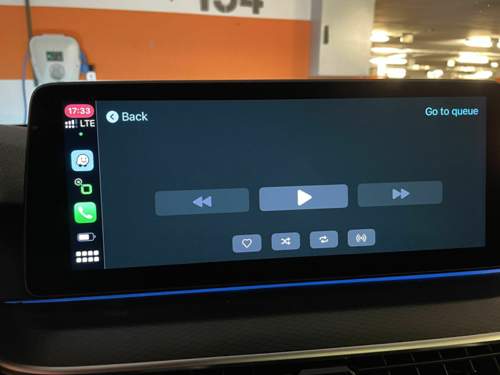

Du kannst Apps deaktivieren aber das ändert am Grundverhalten von Carplay leider nichts. Ich habe zB Spotify deakitviert. Ok. Jetzt wird wenigstens nicht mehr die laufendes Queue angezeigt.
Mit spielendem Radio den Motor abgestellt und beim Start war das Radio wieder aus und ich hatte dieses Carplay-Pause Symbol im Screen.

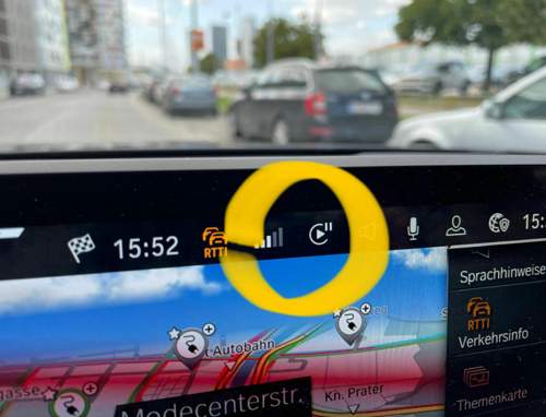

Also. Erstmal ALLE apps händisch geschlossen. Ins Auto eingestiegen und das angehängte Bild war das Ergebnis.
Interessanter Weise warnte mich dann schon nach Kurzem Waze. Obwohl es am Handy nicht gestartet war. Da dürfte also irgendein Automatismus laufen. Hab auch prinzipiell nichts dagegen dass Waze automatisch läuft, aber a) würde ich das gerne selbst entscheiden und b) darf es nicht die Medienkontrolle an sich reissen.
