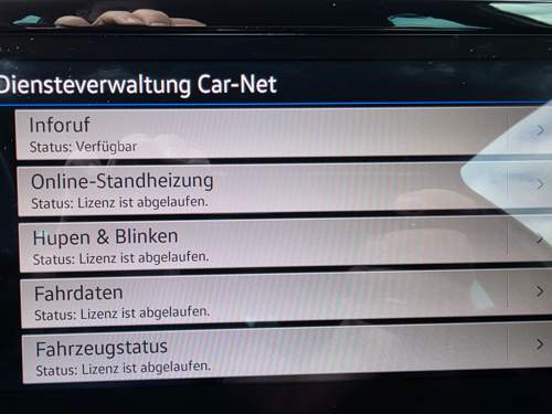

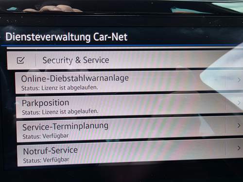

ich habe hier ein Verständnis Problem.
Ich kann für mein Auto NUR Guide & Inform buchen. Das habe ich auch gemacht.
Zusätzlich ist Security & Service aktiv, aber nicht alle Positionen des Paketes.
Die online Standheizung würde mich interessiere, was muss ich tun um auch dort eine Lizenz zu bekommen?
Das Paket selbst ist ja aktiv.
lieben Dank für eure Mühe

Für die Standheizung brauchst du Security & Service Plus.

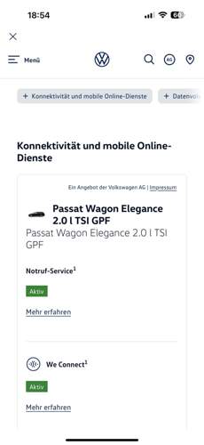

Schönen guten Abend,
ich bin doch jetzt auch sehr neugierig über das ganze,
besonders da ich dachte ich hätte bereits alles bei meinem Passi
gebucht. Mache mal ein paar Fotos hier rein, von meiner App.
Nur mal so ne Frage, wo ist im Discovery Media/Pro dieses Menu, mit
Car-Net. War eben draußen und das Navi hoch und runter gescrollt,
aber nichts gefunden. Ich kann auf jeden Fall über meine App die Standheizung
anmachen, aber ob das wirklich ne Bezahlfunktion ist, wage ich zu
bezweifeln. Vielen Dank und Gruß, Alex
Ach ja, hab ein 2023er B8 TSi
Ach ist ok, habe erst jetzt grad gesehen, es ist ein vor Facelift.
Sorry..... Habe nämlich ein MIB3
Connect1
Conect2
Je nach Fahrzeug werden Dir unter WeConnect nur entsprechende (zubuchbare) Optionen angeboten.
Beispiel:
Mein vFL hat zwar ab Werk eine Standheizung, diese lässt sich jedoch mangels Connectmodul nicht aus der Ferne (via Mobilfunk) einschalten. Auch nicht über das integrierte GSM-Modul weil mein Kleiner nach Zündung AUS irgendwann nicht mehr online ist. Somit ist diese Option auch nicht zubuchbar.

Das kann ich leider nicht buchen, das vertsehe ich eben nicht.
@pfaelzerwildsau schrieb am 9. Juli 2025 um 23:01:14 Uhr:
Beispiel:
Ich denke das wird mein Problem sein, die Standheizung kann ich mit der Fernbedienung Ein/Aus schalter oder programmieren.
Wahrscheinlich taucht in die der App auch nur auf, weil verbaut.
Naja schade.
