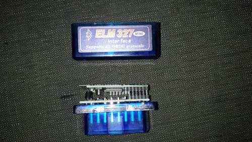

@Qualität ! schrieb am 5. Juni 2019 um 19:49:43 Uhr:
Ok, Problem gelöst, hab jetzt einen 3€ Adapter der die gleiche Platine wie mein Alter hatte und es geht wieder.
Er hat die identische Platine wie der gepostete Carly Adapter
Fotos und Links wären auch schön.
(Auch wenn ich selber in der Lage bin, diese Klon-Interfaces zu finden/erkennen.)

Gerne doch.
Gekauft bei Aliexpress
Img-20190606-201151
Img-20190606-201142
