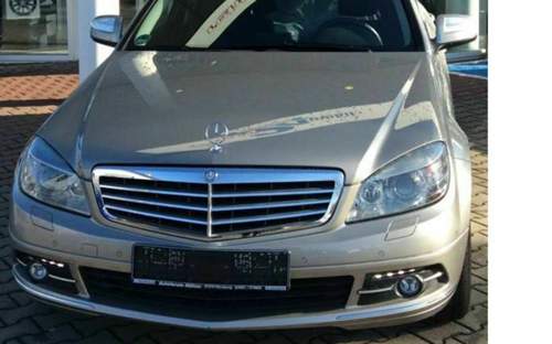

sagt mir so nix, stell doch bitte mal ein Foto dazu ein
Mal überprüft ob die Stoßstange korrekte Spaltmaße hat ? Nicht das die an der hinteren Kante "Hängt". Ansonsten hätte ich getippt das der Wagen evtl. vorne tiefer gelegt wurde ( es gibt Spezialisten die die Federn einfach eine Windung kürzen, aber das hätte dann dem TÜV auffallen müssen.... ), aber da gehe ich aktuell mal nicht von aus. Normalerweise sollte die Werkstatt auch die Möglichkeit haben, die Scheinwerfereinstellungen zu kontrollieren, evtl. hatte der Prüfer nur nen schlechten Tag und nen Kaffee zu wenig intus......
Danke für Deine Antwort.. Also tiefergelegt ist da nichts, alles Original.. Die Stoßstange sitzt auch einwandfrei so wie ich das sehe (Unfallfrei).
Die Werkstatt (keine MB Werkstatt) hatte ja die Möglichkeit die Einstellugen zu prüfen, allerdings sagen sie dass das Ding schon auf tiefstmöglicher Stellung steht, mehr geht nicht.. sehr seltsam.. beim TÜV war ich selbst, und er hat es mir an dieser Vorrichtung zur Messung der Scheinwerfereinstellung gezeigt.. sind paar cm neben der gestrichelten Linie die eigentlich eingehalten werden muß = also zu hoch.. echt sehr seltsam.. das hab ich noch nicht erlebt sowas.. Foto anbei bzw siehe auch den link oben..
Evtl. muss ich doch mal bei MB nachfragen, die haben die Dinger damals ja auch angeboten und verbaut / nachgerüstet.. Vielleicht haben die noch ne Idee.. irgendwas muss man da ja machen können..
W204-tfl

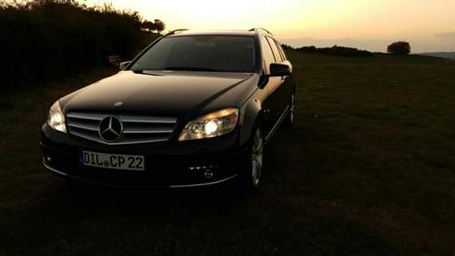

Biegen würde ich nichts, so wie es aussieht sind die Leuchten von Innen angeschraubt, d.h. man könnte den Neigungswinkel durch Unterlegscheiben auch verändern und damit tiefer bekommen, in dem man am unteren Befestigungspunkt z.b. 2 Stück U-Scheiben passenden Innendurchmessers zwischen der Scheinwerfermontagelasche und der Kunststoffblende zwischenlegt. Damit würde sich der Winkel nach unten verändern.
Randanmerkung : die DSGVo ist mir hier mal egal, jeder darf mein Kennzeichen lesen und kennen.
20190831
Du scheinst ja das gleiche TFL zu haben? Sieht bisschen so aus.. Ja, glaube ich schaue mir das morgen nochmal genauer an .. Irgendwie muß man das ganze ja etwas weiter runter bekommen.. danke für die Tipps..

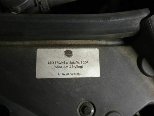

So, ich hab mal nachgeschaut. Unter der Motorhaube den unten abgebildeten Aufkleber gefunden, ist also bei mir das selbe verbaut. War noch nie Thema beim TÜV. Diese TFL_Foglight-Umrüstung hat mein Vater seinerzeit in einer MB-Werkstatt machen lassen, d.h. die müßten das Problem eigentlich kennen und Ersatzteile dafür beschaffen können, so denn was benötigt wird.
Tfl-fog
