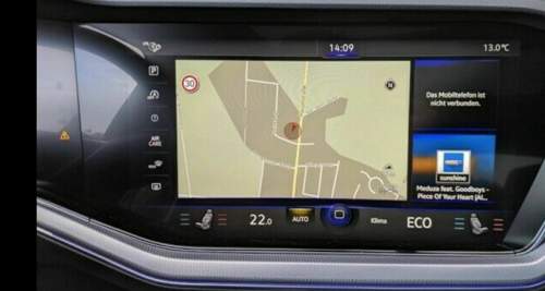

Guten Tag, auch wenn es länger gedauert hat jetzt habe ich eins bitte um Hilfe!!?
So jetzt habe ich ein Bild kann mir jemand sagen was der Schlüssel links bei dem LTE Symbol bedeutet er ist auf einmal da, Vielen Dank?!
PS: Ich habe noch eins drangehangen so wie es vorher war ohne danke.
So ist es jetzt!?
So war es
Guten Abend zusammen.
Liest eigentlich heutzutage noch jemand die Anleitung?
Ich habe mal kurz daraus kopiert um deine Frage zu beantworten :
Weiße Kugel, weißer Schlüssel: Individualisierter Privater Modus ist aktiv. Ein Volkswagen Car-Net-Dienstepaket wurde vom Benutzer deaktiviert, kein Tracking-Dienst1) ist aktiv.

Vielen Dank, weißt du auch wie man den Schlüssel wieder Weck bekommt, bzw. Wo man das einstellen kann oder was man machen muss??
Vielen Dank
Nein so direkt nicht. Müsste ich selbst mal nachlesen.
Menü dann auf Setup dann auf Car-Net (Online-Dienste)weiter mit Diensteverwaltung und dann Privater Modus raus. Danach ist der Schlüssel weg
@Skaterboy182 schrieb am 7. Oktober 2019 um 18:44:11 Uhr:
Danke werde ich Mal Ausprobieren
