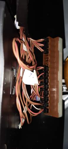

Habe die CAN-Bus-Steckerleiste auf Wasserschaden kontrolliert, hier ist alles in Ordnung. Hier meine ich allerdings das Problem gefunden zu haben.

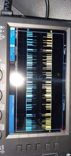

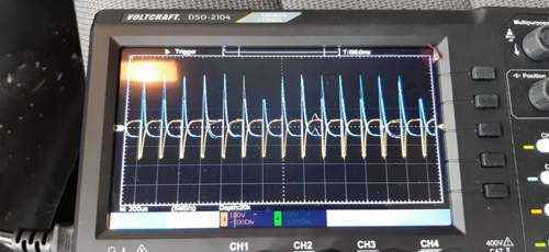

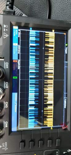

Der CAN-Bus kommuniziert normalerweise über Signale im 2,3Volt bis 2,7Volt Bereich(Gibt hier auch andere Spannungswerte aber bei mir sind es diese). Das Sollte so aussehen wie auf den Bildern "Fehlerfreier Spannungsverlauft". Allerdings Sieht es bei mir aus wie auf den Bildern "Fehlerhafter Spannungsverlauft". Sobald der Fehler auftritt verschwinden die Spannungsspitzen und die Fehler der CAN-Kommunikation treten auf.
Sobald ich den 4ten CAN-Stecker von der Steckerleiste ziehe(im Bild "CAN-Bus-Steckerleiste" ist das der 4te von unten) verschwinden die Spannungsspitzen, allerdings verursacht dies auch die Fehler wie am Anfang beschrieben. Auch die Steuergeräte sind dann nicht mehr mit dem Diagnosegerät abrufbar.

Zuletzt steht die Karre wieder aufm Hof und ich habe die Woche im Grunde den gesamten Innenraum ausgebaut. Habe das Oszi wieder angeschlossen und auf einer der beiden CAN-Bus leitungen waren wirklich keine Spannungsspitzen mehr zu sehen nur noch auf der anderen. Hier kommt aber auch das nächste Problem ich habe jetzt fast alle Kabel angeschaut dran gerüttelt und so weiter und so fort finde aber keine Flickstellen abgesehen von denn der Werkstatt. der Fehler schien auch erstmal reproduzierbar zu sein als ich auf dem Kabelbaum herumklopfte aber nur manchmal. Im Grunde kann ich jetzt sagen das der Fehler von den Kabel herkommen müsste allerdings finde ich Nix.

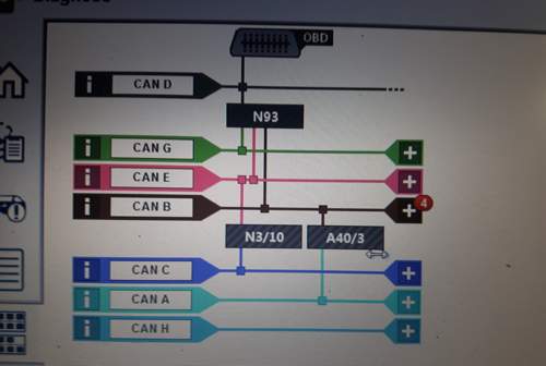

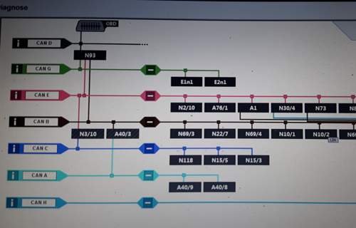

Wenn Stecker 4 nach hinten führt und daran das SAM Rear steckt dann ist dieses nicht zwingend die Fehlerursache. Um aber die möglicherweise gebrochene Leitung zu finden würde es Dir vermutlich mehr helfen wenn Du Schaltpläne vom SAM Front und den daran hängenden Elementen bzw. eine Übersicht dazu hast. Schreib mir mal eine PM mit Deiner FIN und ich suche danach.

Ich habe auch heute noch die CAN-Bus Leitungen provisorisch gegen zwei andere Kabel getausch und die Signale sehen immer noch schlecht aus also keine Veränderung.

Habe dann als ich das Steuergerät bekommen habe sofort mein Oszi rangehängt und siehe da ein wunderschönes Signal ohne Spannungsspitzen.
