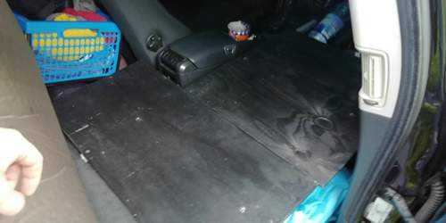

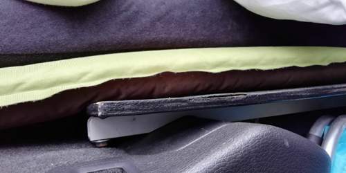

Erstmal die Sitzflächen der Rücksitzbank rausnehmen, die Rückenlehnen umklappen, Beifahrersitz umklappen und nach vorne schieben. Die Lücke zwischen Rück- und Vordersitz überbaue ich mit angepassten Aluleisten mit aufgeschraubten Holzplatten. Das ergibt zwar keine topfebene Liegefläche, aber die von mir genutzte Kombination aus selbstaufblasender Isomatte und Schaumstoffmatratze gleicht das locker aus.
Gruß!
Liegeflaeche-ueberbau
Liegeflaeche-unterkonstruktion

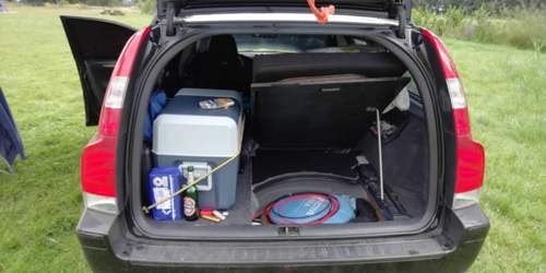

Den Kofferraumboden hab ich umgebaut auf zwei in Längsrichtung zu öffnende Bodenplatten. Das ermöglicht mir den Zugang zum Stauraum in der Reserveradmulde und der ist echt riesig!
Da verstaue ich Strandzelt, Windschutz, Duschzelt, Markisenplane, Solarpanel, Campingtisch, Batteriebooster für den Notfall, kleine Werkzeugbox und noch anderen diversen Kleinkrams.
Zudem lässt sich so der Boden hochklappen wenn hinten links die Kühlbox steht, das geht mit dem originalen Boden nicht.
Kofferraumboden

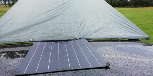

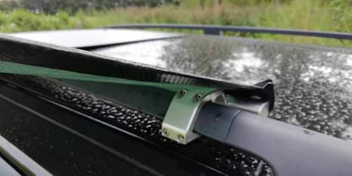

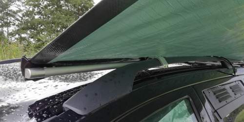

Um vor Sonne oder Regen geschützt draußen sitzen zu können hab ich mir aus Alu zwei Klammern gefräst die ich auf die Dachreling klemmen kann. Daran befestige ich eine Alustange mit integrierten Befestigungsmöglichkeiten für eine Markisenplane und mein Solarpanel.
Relinghalterung
Relinghalterung
Relinghalterung

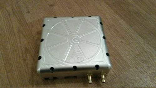

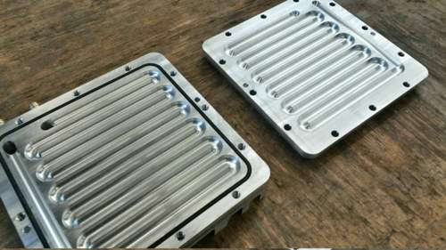

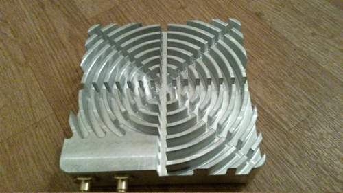

Komfort ist natürlich auch auf Reisen ein Thema. Deshalb habe ich mir einen Wärmetauscher gefräst mit dem ich fließend warmes Wasser zum duschen erzeugen kann.
Diesen lege ich mit den Rippen nach unten auf meinen Campingkocher, das Wasser wird dann mit einer 12V-Tauchpumpe aus dem Wasserkanister durch den Wärmetauscher gepumpt und kommt am Ende angenehm warm raus.
Sehr feine Sache!
Wasserkanister habe ich zwei zu je 20 Liter dabei, die passen gut vor und hinter den umgeklappten Beifahrersitz.
Waermetauscher1
Waermetauscher2
Waermetauscher3
Mehr fällt mir im Moment nicht ein, aber falls es Fragen gibt gerne her damit!

@JJongens schrieb am 16. Okt. 2020 um 15:50:45 Uhr:
genial
@JJongens schrieb am 16. Oktober 2020 um 15:17:01 Uhr:
Mit solcher Überbrückung auf den Beifahrersitz könnte es wirklich gut gehen. Vielleicht sollte ich auch mal sowas basteln.
Bei mir wäre da zwar praktisch kein Stauraum mit 100Ah-Batterie, vollwertigem Ersatzrad, Wagenheber etc. und abnehmbarer Anhängerkupplung samt notwendigem Zubehör. Aber die Klappe finde ich dennoch eine sehr feine Lösung. Da sollte ich auch mal drüber nachdenken.
Nippes
Nippes

Nimm spasseshalber mal den ganzen Kram unter der Bodenplatte raus, auch das Ersatzrad, du wirst erstaunt sein wie viel Platz sich da ergibt der für´s campen nutzbar ist.
Ich hab kein Ersatzrad dabei, für den Notfall aber nen Reifenluftkompressor.
Die Teile mit denen die Bodenklappen fixiert und als Drehpunkt genutzt werden, lassen sich beim Umbau wiederverwenden..
Gruß!

Ich weiß schon, wieviel Platz dort ist, aber der ist nunmal belegt. Die Plastikwanne passt schon nicht mehr rein, weil ich ein vollwertiges Ersatzrad habe. Dann sind dort noch Wagenheber, Warndreieck, abnehmbare Anhängerkupplung untergebracht, so dass es reichlich voll ist.
Ohne vollwertiges Ersatzrad fahren kommt für mich nicht infrage. Dafür habe ich es schon zu oft gebraucht, auch längere Dauer und Strecke (Freitags Panne im Urlaub und Rückfahrt nötig). In einigen Fällen hätte auch kein Reparaturset geholfen (gestanzte Seitenwand, steckende 12mm-Schraube, ...). Nene, Ersatzrad muss sein.
