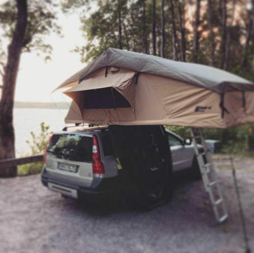

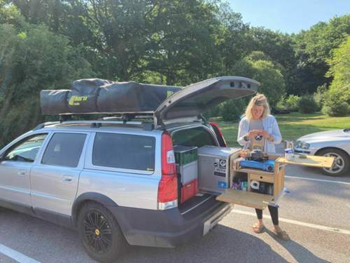

Okay, nicht campen IM V70, sondern mit dem Dicken. Dachzelt macht es extrem komfortabel. Dazu ein schwerlast Heckauszug für Küche, fließend Wasser und Kühlschrank. Der restliche Platz mit Euroboxen bietet dann mehr Platz als ich im Multivan auf Reisen hatte.
@xc70awd schrieb am 7. Oktober 2021 um 21:44:55 Uhr:
Hallo, so einen Heckauszug vermisse ich beim Dachzelten auch. Könnt ihr mir Tipps zum Einbau geben? Wo und wie habt ihr den Auszug im Fahrzeug fixiert?
Vielen Dank
Markus
Ich habe einfach die laderaumsbdeckung rausgenommen und drunter geschaut: da gibt es mind zwei „ungenutzte“ Gewinde (schätzungsweise um Notsitze oder anderes Zubehör zu verschrauben). Dann diese übertragen und durch die Abdeckung bohren und verschrauben. Geht leicht und hält bombenfest.
Ah, danke! Das schau ich mir an.

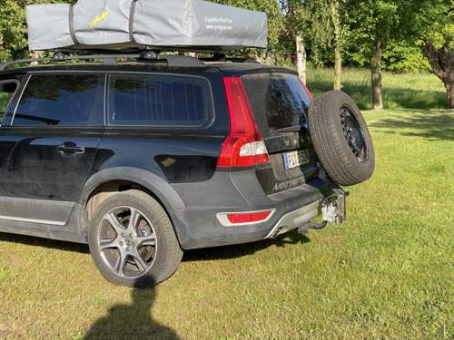

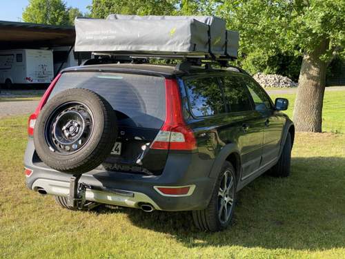

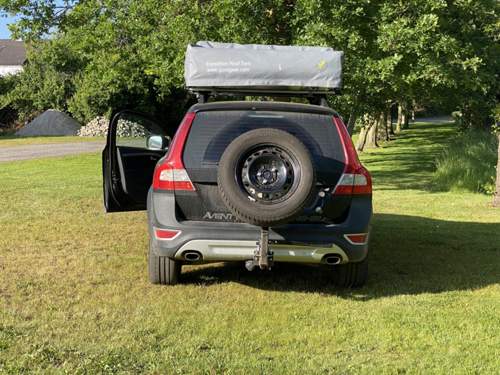

Moin, ich schließe mich hier mal an, bin zwar mittlerweile bei einem P3, macht aber ja wenig Unterschiede.
Ich habe 2x214AH Solarbatterien in der Reserverad Mulde somit fehlt das Reserverad, habe mir auf eine Klappbare Fahrradträger Halterung einen Reserverad Halter geschweißt, ist noch nicht ganz fertig ( es fehlt noch ein kennzeichenhalter mit Beleuchtung fürs folgekennzeichen) und etwas Lack
Weitere fotos folgen die Tage wenn alles fertig ist.
