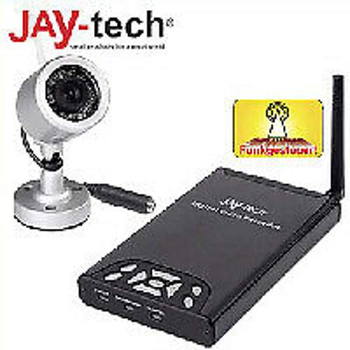

ich habe mir eine Kamera inkl. Aufnahmegerät geholt, welche auf Bewegung reagiert und mit der Aufnahme beginnt. Das Netzgerät für die Kamera hat die Werte Output:8V und 500mA, das Netzgerät für den Reciever Output: 5V und 2A. Habe vor die Kamera über nacht laufen zu lassen und meine Frage wäre jetzt, ob dieser Stromverbrauch zu hoch ist? Würde die Batterie am nächsten Tag schon stark schwächeln?

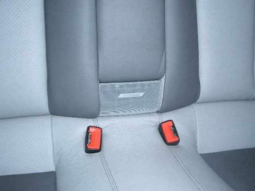

Da ich ein Cabrio fahre, kommt meiner Meinung nur eine Stelle in Frage und das wäre hinter der hinteren Mittelarmlehne (siehe Foto, hinter der Lehne, sichtbar wenn aufgeklappt). Aus diesem Grund müsste ich noch wissen, wie ich das Plastikteil hinter der Mittelarmlehne raus bekomme und diese kaputt zu machen.

Warum klappst Du die Mittelarmlehne nicht einfach `runter und montierst die Kamera dann einfach darauf? Ein Stück zurückgesetzt und schon ist sie zwischen den Sitzen von außen nicht sichtbar. Klettband hilft bei der Standsicherheit.

8 V * 500 mA = 4 W
4 W / 12V = 0,333A
0,333A * 12 Stunden = 4 Ah
Diese 4 Ah fehlen also nach 12 Stunden Betrieb (sofern das Gerät wirklich volle 500 mA zieht, in der Praxis wird es etwas drunter liegen, da das Netzteil etwas Reserve hat). Solltest du also z.B. eine 74 Ah Batterie haben, sinds danach theoretisch noch 70 Ah. Kommt natürlich drauf an, wie gut die Batterie in Schuss ist und wie der Ladezustand ist. An den Zahlen siehst du also, dass der Stromverbrauch gering und der Betrieb über Nacht kein Problem ist.

danke leute für eure schnelle antwort. die cam front kann man abdrehen und würde diese dann durch die platte hinter der mittelarmlehne stecken wollen und dann wieder das vordere stück rauf schrauben. dann kann man die armlehne auch wieder hochklappen und mann sieht sie auch nicht so stark, wenn die armlehne runter geklappt ist.
