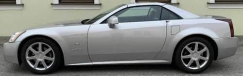

Moin liebes Forum, ich habe mir wieder einen XLR gekauft, einen aus 2005 nachdem ich Jahre vergeblich auf ein (bezahlbares) Facelift-Modell mit dem Sauger gewartet habe. Dafür mit 19 TKM. Nächste Woche kommt er aus Österreich. Jetzt würde ich gerne die Felgen tauschen, mit Spurplatten und etwas breiteren Reifen. Da es in D fast nix offizielles für den XLR gibt, kann mir jemand sagen, ob die Corvette C5/C6-Felgen passen und ob man das eingetragen bekommt? Zumindest Lochkreis etc. scheinen ja identisch zu sein. Viele Dank für Eure Infos!

Wenn der Lochkreis passt ist das schlimmste doch geschafft. Ich würde einfach mal die Reifengrößen der C5 und C6 ansehen und dann schauen was der XLR so hat. Wenn du Glück hast ist das sogar die selbe Größe, dann sollte es kein großes Problem sein. Die Plattform ist ja die gleiche, deshalb passt wohl auch der Lochkreis.
Danke, Dynamix! Der XLR hat 235er reifen auf 18 Zoll 8J - felgen. Die Corvette Felgen sind so wie ich es sehe immer Mischbereifungen mit 18/8,5 vorne und 19/10 hinten. Meinst Du das geht dann?
Die Fahrwerke sind nahezu identisch, nur die Radkästen könnten problematischer werden. Einfach mal den
Raddurchmesser vergleichen.
Prinzipiell würde ich nach den Reifen / Felgenvarianten der C6 schauen die mit Magnetic Ride ausgestattet sind.
Bei der Corvette war das ein Aufpreis Angebot und beim XLR serienmäßig.
Wenn du breitere Reifen aufziehen willst, empfehle ich auch hinten eine Stabistange beim XLR nachzurüsten.
Der XLR-V hatte diese serienmäßig, der XLR aus den ersten Baujahren hatte gar keine.
Bei breiteren Schluffen macht das einen Riesenunterschied.

Ich denke, vier vordere Felgen von der Corvette könnten funktionieren. Der XLR hat 235/50R18 ET 51 Serie. Die Corvette hat hinten 285/30R19 auf 10Jx19 ET40. Damit kommt die Außenkante 36mm nach außen, so viel Platz ist selten. Ich kann mir auch nicht vorstellen, dass der Tüv unterschiedliche Felgendurchmesser einträgt auf einem Fahrzeug, dass dafür nicht vorgesehen ist.
Die Reifen müssen vom XLR kommen, die von der Corvette sind viel zu klein im Durchmesser.

Das ist ja nur der Durchmesser der Felge, dazu kommt die Höhe des Reifens.
Beispielsweise 235/45 18 heißt die Höhe des Reifens ist 45% von 235.
Das dann mal zwei plus der Durchmesser der Felge und du hast den Durchmesser des Rads.

Das MR Fahrwerk hat eine andere Eintauchtiefe bei den Dämpfern, du willst doch nicht dass bei der ersten heftigen Bodenwelle das Rad im Radkasten aufsetzt. ;-)

Die gibt es zu Hauf, auch im Teilezubehör. Schau mal unter Rockauto oder frag bei Mike and Franks nach, summitracing etc. , nennt sich "rear sway bar". Dazu die Spurstabis, im Endeffekt kannst du jede Stange nehmen die für die C6 angeboten wird. Ich würde nur nicht die dickste nehmen, der Abstand zu den hinteren Töpfen ist begrenzt. Ab und an sind solche Spurstangen auch bei Ebay hier in Deutschland drin.
