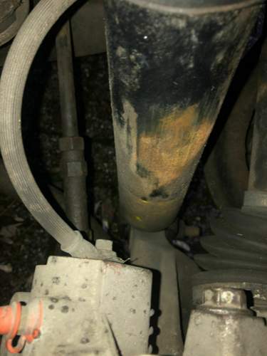

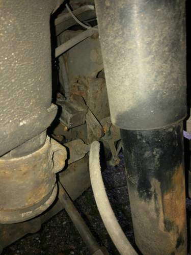

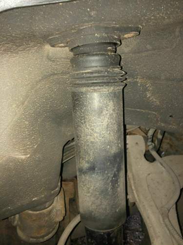

Diese Bastellösung ist mir nicht klar wo muss ich den Widerstand einbauen an welchem Stecker habe mal paar Fotos von der Hinterachse.
Ich bitte um Hilfe fahre 325 PS aber kann nicht mehr als 128 km/h fahren..

Fahrzeugkonfiguration verstellt im BCM, dass das Steuergerät denkt, Du hast die Version mit Luftfederung!!?
Wie geht das ? Die Batterie war mal eine zeit lange ganz leer, anschließend hinüber. Könnte wirklich eventuell sein wie stelle ich das um ?
