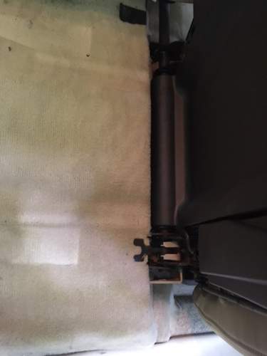

Hier ein Bild muss ich den Teppichboden aufschneiden ? Peter
Nein, du suchst an der falschen Stelle !
Der Sicherungskasten ist NICHT UNTER dem Sitz, sondern DAVOR, dort wo du die Ferse entgegenschlägst, wenn du auf dem Sitz sitzt!

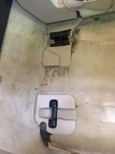

das war ein Akt musst doch den Teppich öffnen was für ein Prinzip GM aber die Sicherung für die Sitzheizung ist nicht zu finden im Handbuch ? peter
Schau auf den Link, den ich oben geschrieben habe, merk dir die Abkürzung und schau in den Deckel vom Sicherungskasten, dann such die Abkürzung und schon solltest die Sicherung finden.
Ansonsten Multimeter nehmen und von oben auf beide Pins Durchgang prüfen, geht schneller als alle rausziehen und schauen.
