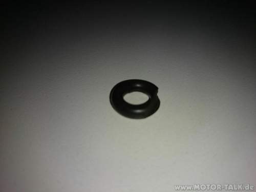

Hab den fehler gefunden...
Alles nochma runter und angeschaut...
Da ist eine dichtung gerissen...
Alle Dichtungen sind porös.
Werd alle austauschen

Job, genau die meinte ich.
Kleine Urache, Riesenproblem...
Jap echt krass...
Sind halt in den 15 Jahren porös geworden und beim ausbau ham se den rest bekommen...

Boah... diese DIchtungsringe zu bekommen ist ja mal echt übel...
Rockauto:
kostet ein Ring 2 Euro das passt ja
Aber versand 11,70€ für 5-12 Tage versandzeit
für 3-6 Tage 38 Euro...
Also Geigercars angerufen: Haben sie nicht
Auto Magnus angerufen: Haben sie nicht
KFZ Großteilehändler angerufen: Haben sie nicht...
Bin dann zu Audi in Ebersberg, leider haben sie keinen der genauso goß ist
Also zu VW in Ebersberg das selbe...
Mercedes hat nur Kupferringe -.-
BMW hat auch diese größe nicht...
Also bin ich zu nem Großteilehändler von MAHAG gefahren
Die hatten so einen Dichtungsatz für den VW Golf GTI allerdings sind da
noch andere Ringe dabei (nutzlos für mich) weshalb ein Ring 11 Euro kosten würde.
Hab dann noch ATU nebenan gesehen... dacht nur ohman ATU... bloß nicht XD
Naja versuch ist es wert.
Die haben einen Gleichgroßen (von den Maßen her) Dichtungsring ausm VW Golf GTI
Aber nur diesen Ring =)
Kostet jetzt halt 20 Euro aber hab diese mist Ringe endlich!!
