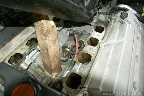

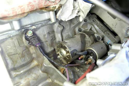

Hier 2 Fotos, damit du weisst wo der Anlasser sitzt. Das Abnehmen der Ansaugbrücke ist ein wenig Gefrickel, aber machbar...
(bei mir war der Magnetschalter futsch und der Anlasser ging nur ab und zu, war immer ne lustige Zitterpartie ;-) - Anlasser (ca. 120 €) getauscht und alles war wieder gut!)
Ansaugbrücke
Anlasser
Testen kann man den evtl. so:
Ein Helfer startet - ein anderer klopf vorsichtig mit einem Hammer auf den Anlasser - dreht er sich dann, ist der Magnetschalter defekt - meist tauscht man die komplette Einheit aus.

Es ist der Anlasser!!!
War nach ner std ca. Dran
Ging ganz gut!!
Nach zwei schlägen gings wieder.
Witzigerweise geht er nun auch ohne Schläge an.
