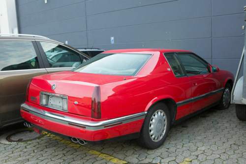

Hallo Freunde,
Obwohl dieser Thread noch aus der Steinzeit ist, hoffe ich dennoch um Zahreiche Hilfe.
Ich möchte mir gern einen Cadillac Eldorado von 1992 bis 2002 zulegen. Ich habe mich bereits ausgiebig hier im Forum über dieverse Themen bezüglich dieses Models informiert.
Ich verlinke euch zwei Angebote aus mobile.de die ich mir in den Fokus gesetzt habe und gebe euch noch alle Informationen die ich vom Verkäufer bekommen habe.
Fahrzeugangebot: Cadillac Eldorado für 7999 EUR
https://suchen.mobile.de/fahrzeuge/details.html?id=228702670
Dieser Caddy ist, soweit die Informationen stimmen, ein gepflegtes Erbstück mit sehr geringer Laufleistung. Die Besitzer des Wagens sind ein älteres Pärchen die vielleicht nicht wissen was sie da haben und erbte den Wagen 2006 von ihrem Verstorbenem (schwieger)vater. Jedoch wurde der vor 10 Jahren in einer trockenen Garage abgedeckt abgestellt und seit dem nicht mehr beweigt. Nach langer recherche im Internet, durch KFZ Mechaniker im Familien- und Bekanntenkreis sowie telefonaten mit US Werkstätten, hat man mir trotzdem geraten die Finger davon zu lassen, da der Reparaturaufwand dennoch zu hoch sei. Sämtlich Motordichtungen müssten erneuert werden und dazu muss der Motor und Getriebe raus (mindestens 3000€), neue Reifen (500€), neue Bremsscheiben plus eläge (500€), Inspektion (1000€), Vollabnahme und Euro2 Umschlüsselung kosten ebenfalls und wer weiß was sonst noch kommt. Dazu kommt, dass ich für ei e ybesichtigung 700km hinfahren müsste und 700km wieder zurück. Bei einem Kauf würden dann nochmal mindestens 400€ für den beauftragten Transport des Fahrzeugs hinzukommen, da er nicht Fahrtauglich ist. Nachdem ich durch dem Pärchen das durch Mails und eines telefonates vor Augen gehalten habe was auf mich ungefähr zu kommen würde, sind sie fpr mich mit dem Preis erst auf 6000€ runter, später dann auf 4000€ runter gegangen, nachdem ich einem möglichen Kauf abgesagt hatte. Die Fotos sind 1 1/2 Jahre alt. Weitere Details können mir die Besitzer nicht geben. Weil sie vermitlich keine Ahnung haben. Bessere Fotos können oder wollen sie mir nicht machen. Stören an dem Caddy tut mich, dass es ein EU Model ist.
Fahrzeugangebot: Cadillac Eldorado TC für 7990 EUR
https://suchen.mobile.de/fahrzeuge/details.html?id=234073340
Dieser hier ist eine US Version und steht anscheinend auch gut da, zumindest anhand der Bilder die ich hochaufgelöst noch bekommen habe. Jedoch hat der Caddy einen Austauschmotor da der erste den berüchtigten Zylinderkopfschaden hatte der zwar repariert wurde und anscheinend wieder kam woraufhin der Motor wohl ausgetauscht wurde. Welche Laufleistung der Motor hat ist bisher unklar weil der aktuelle Besitzer das anscheinend nirgens nachlesen kann. Im Moment ist der Wagen in einer Werkstatt da er einen Platten hat und Kühlwasser verliert, was für mich nach Zylinderkopfdichtung schreit. Der Verkäufer bestreitet dies jedoch und die Werkstatt meint es ist die Wasserpumpe. Es soll jedoch alles vor dem Verkauf repariert werden. Bilder füge ich bei. Tüv bis mitte 2017
Ich frage mich zwar auch warum manche Informationen nicht mit im Inserat angegeben werden und erst umständlich erfragen muss, aber naja. Was meint ihr zu den beiden Angeboten und könnt ihr mir eine Kaufempfehlung geben?
