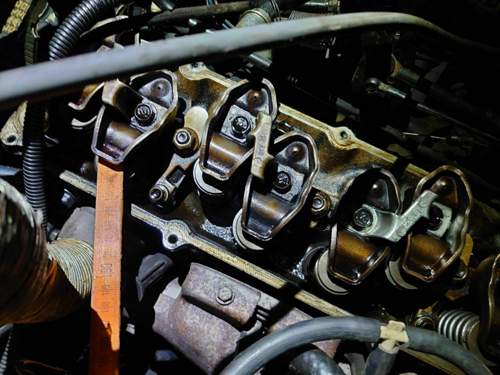

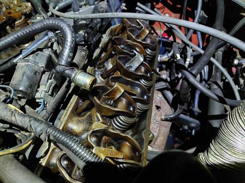

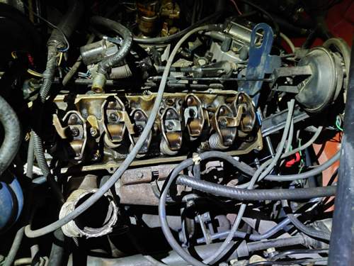

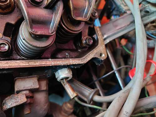

Ich habe mal den Ventildeckel runtergemacht und da ist mir aufgefallen, dass das Ventilspiel viel zu groß ist.
Kann es sein, dass mehrere Hydrostößel defekt sind und er deshalb keinen Öldruck mehr hat?

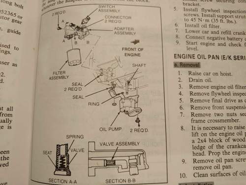

Hier eine Variante wie man eine Ölpumpe testet:
Bevor Du die Ölwanne abmontierst, würde ich erstmal sehen, ob Öl oben ankommt. Dafür den Verteiler ausbauen, und mit einer Bohrmaschine den Antriebsstab an der Ölpumpe antreiben*. Dann merkst du sehr schnell, ob die Ölpumpe einen weg hat.
Ist sicherlich schneller und einfacher als die Ölwanne zu demontieren.
* Natürlich die richtige Richtung wählen links oder rechts lauf

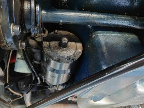

Habe heute den Cadi mit Wagenheber hochgehoben .
An Ölfilter Gehäuse sitzt ein Öldrucksensor, auch am Zylinderkopf ist was ich vermute ein Thermosensor
Um die Ölwanne abzumachen muss der Anlasser weg (kein Problem) aber auch die Antriebswelle vr ist im weg, kann man die einfach rausziehen ?

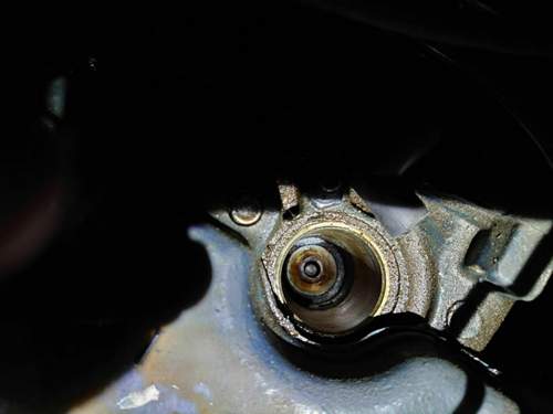

Habe soeben den Verteiler abgebaut und konnte meinen Augen nicht trauen.
Der 8er Imbus der die Ölpumpe antreiben soll, ist viel zu tief und hat keinen eingriff in den Verteiler
Versuchte den Imbus mit einen Magneten rauszubekommen, aber leider vergeblich.
Nun meine Frage: wie viele km kommt man ohne Ölpumpe und was sind die Folgeschäden?
Und wie bekomme ich den Imbus raus?

Ich bin eigentlich von so einer Ölpumpe ausgegangen. Dann kauft man sich einen großen Schraubendreher, flext den oberen Teil ab und schon hat man einen passenden Antriebsmechanismus für die Bohrmaschine.
Deine Ölpumpe kenne ich nicht. Vielleicht ist ja der Ölpumpenantriebsstift abgebrochen. Irgendetwas ist da offenbar oben am Eingang sowieso weggesprengt worden. Sieht zumindest so aus.
Aber wenn sowieso kein Antrieb zum Verteiler bestand, dann hat er kein Öl gefördert und da mußt Du ehh den Motor ausbauen und von Grund auf überholen. Da hat wahrscheinlich so ziemlich alles gefressen.
Am besten kauft man sich da direkt einen neuen Motor. Der wird sicherlich gute Einfressspuren überall aufweisen. Alle Lager dürften angegriffen sein.
So müßte übrigens der Verteiler aussehen.
https://www.ebay.com/.../162563281735
Sieht ein wenig anders aus, als das, was du in der Hand hälst. (Foto 2)
Ich sehe gerade nach der Vergrößerung, daß es wahrscheinlich nur schwarze Dichtungsmasse ist. Ist also nichts weggesprengt worden.
Wenn ich das Prinzip deines Öl-Antriebes verstehe, dann müßte unten die Mutter in die Öffnung vom Ritzel des Verteilers reinrutschen.

Habe noch ein wenig Hoffnung da ja die Hydrostößel kein Öl mehr bekamen und den Motor nicht mehr hochdrehen lies. So eben habe ich den Impus mit einen sehr starken Magneten rausgebracht ,abgebrochen sieht der nicht aus. Wie kann es möglich sein das der Impus so weit reingehen kann ?

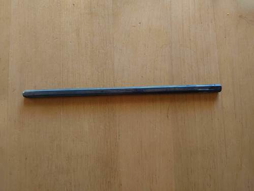

Habe heute einen längeren 8er Imbus besorgt und mit der Bohrmaschine auf Drehzahl gebracht, und nach kurzer Zeit waren die Hydrostößel spielfrei.
Da ich den neuen Imbus 2cm länger machen musste frage ich mich warum .
Könnte es sein, dass im oberen Bereich des 8er Imbuses eine Beilagscheibe angeschweißt war dass der Imbus gar nicht so weit in die Ölpumpe rein kann?
Wäre super wenn ich ein Bild hätte von dem 8er Imbus oder eine Bestellnummer dafür.

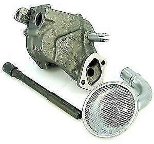

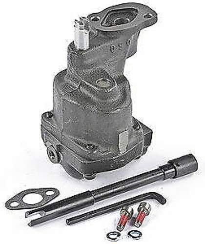

Ich habe einen Inbus (Intermediate Shaft) gefunden
https://www.ebay.com/.../402418440795?...
und das ist die Ölpumpe
