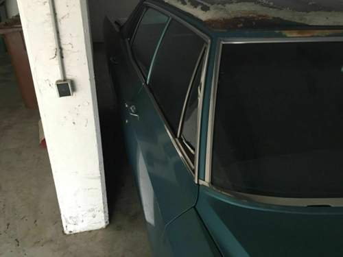

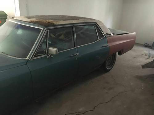

Tach Leute,
habe heute einige Bilder vom Verkäufer des Caddys erhalten und wollte gern mal von euch eine zweite Meinung einholen.
Er sagt, der Wagen wäre komplett geschweißt und daher rostfrei.
Motor und Getriebe machen wohl auch gar keine Probleme.
Ebenfalls ist der Wagen wohl vollständig, nur nicht komplett zusammengebaut.
Was man noch machen müsste, wäre eben das Vinyldach, die Lackierung des Hecks (Er gibt noch 5 Liter Original Lack mit) und Kleinigkeiten im Innenraum sowie der Zusammenbau des Wagens.
Preislich liegt der Wagen zwischen 7.000 und 8.000 Euro, was sagt ihr dazu?
Für mich sieht es so aus, als müsste das Dach noch geschweißt werden, das sieht vorn ziemlich rostig aus...
Sagt einfach mal eure Meinung und was euch so auffällt.
Würde mir den Wagen auf jeden Fall mal gern anschauen.
Auf was muss ich speziell achten?
Danke und schönen Sonntag.

Also ich würde die Finger davon lassen. Das Dach sieht nicht gerade gesund aus. Außerdem ist der Frontscheibenrahmen auch mit Rost angefressen. Die Kofferraumhaube sieht auch nicht gerade plan mit der Karosse aus. Wenn Du mit der Farbe die hintere Partie lackierst, hast Du auf jeden Fall 2 Farbtöne. Das sieht einfach megasch...se aus.
In diesen Schrotthaufen versenkst Du noch sehr, sehr viel Geld. Wahrscheinlich deutlich mehr als der Anschaffungspreis ausmacht.
Wenn Du allerdings einen Arbeitssklaven unterhälst, der für ein Appel und Ei arbeitet, dann mach es.😁
PS. Schau Dir mal die hinteren Türen an.............. Rost ! Schau dir mal die untere Partie an ..............Rost so weit das Auge reicht.
Vergess die Karre !

Danke für deine ehrliche Meinung. Wegen der Heckklappe muss ich den Verkäufer unbedingt nochmal fragen, davon hat der bisher nichts gesagt. Bei dem Dach meinte er, dass sei kein tiefer Rost sondern nur oberflächlich... Muss man halt mal in natura gesehen haben, auf Bildern ist das immer schwer abzuschätzen. Aber den Preis finde ich auf jeden Fall ziemlich überzogen...

Schau dir mal das 5. Foto an. Der Schweller............auch alles Rost. Kein wunder, daß er dieses Restaurationsobjekt aufgegeben hat, weil da braucht eine Person 10 Jahre für um den wieder einwandfrei auf die Beine zu stellen.

Ich halte jede Wette, daß auch die unteren Türen (innen) alle mit Rost angefressen sind. Wahrscheinlich kannst du die unteren Türen in Scheiben abziehen, so zerfressen werden die sein. 🙂
Also ich habe gerade nochmal mit dem Verkäufer telefoniert und ihn auf das ein oder andere angesprochen. Also er meinte nochmal dass der Wagen zu 100 Prozent vollständig sei, also alle Chromleisten usw.
Ebenso sei er wohl KOMPLETT geschweißt worden.
Es ist wohl nur noch eine einzige Roststelle übrig, hinten an der Heckklappe unter einer Zierleiste, die erst zum Vorschein kam, als die besagte Leiste demontiert wurde.
Die Heckklappe muss wohl auch nur eingestellt werden, daher sitzt sie so schief hinten drauf.
Also ich werde mir den Wagen auf alle Fälle mal ansehen, denn interessant ist er von den Erzählungen her schon.
Also wenn ich mir die Bilder so anschaue sehe ich überhaupt keinerlei Schweißarbeiten. Nur jede Menge Schäden. Das Ding in annehmbaren Zustand zu versetzen wird RICHTIG teuer. Mal angenommen, daß alle Zierteile wirklich da sind steht da ein Haufen Geld für Blech-, Lack- und Sattlerarbeiten an. Sollten Reparaturbleche nötig sein, wirst Du diese nur aus den USA bekommen (falls überhaupt) oder beim Karosseriebauer anfertigen lassen müssen. Bei dem Ausmaß der zu erwartenden Schäden kannst Du davon ausgehen, den Wagen komplett zerlegen zu müssen. Ob die Technik überholt werden muß, läßt sich wohl erst nach genauer technischer Untersuchung sagen.
Wenn die Karosserie- und Lackarbeiten an einen Fachbetrieb gegeben werden, dürfte die Rechnung allein dafür deutlich gen 20.000 Euro gehen. Das wären in einem Laden mit billigem Stundenlohn etwa 200 Arbeitsstunden. Das ist für einen Cadillac praktisch nix. Rechnet man den Kaufpreis hinzu stehen wir bei 28.000 Euro (theoretisch, ohne weitere Arbeiten). Für diese Summe bekommst Du einen erstklassigen Fleetwood als Low-Miles Survivor Car. In den USA wahrscheinlich sogar zwei. Unter diesem Aspekt ist der Kauf eines solchen Autos wirtschaftlicher Schwachsinn!
