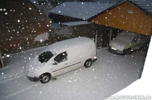

Moinmoin!
Heute gab´s bei uns schon den ersten Härtetest! 😰😛
Und das auf 7m über Meeresspiegel! 😁
Gruß Ulf

Wo in aller Welt soll das denn gewesen sein ??? 😰
In Meck Pomm gabs gestern SCHNEE !!!!
