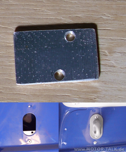

ich habe mir die Seitentaschen bei meinem örtlichen Händler bestellt. Der Preis war mit 247,-EUR schockierend aber ich habe mir sie dennoch
bestellt, da ich von selbstgebastelteten kleinen Schränken oder ähnlich nichts halte. Tja und letzte Woche habe ich sie mir dann eingebaut.
Wer nun denkt, dass ist ja schnell gemacht, den muß ich hier enttäuschen. Auf den ersten Blick sehen im oberen Dachholm die Ausstanzungen
wie beim Caddy Camper aus; aber auch nur auf den ersten Blick. Ich hatte mir auch die original Montageteile 6 Kunststoofarretierungen und
die Popnieten sowie 2 Druckknöpfe mitbestellt. In ca. 8 Stunden Fleißarbeit mit Einsatz von Spezialwerkzeug ( Verpressung von Innengewinde-
hülsen) , Einbau von 2 Aluadapterplatten usw. war das Werk vollbracht. Sieht nun absolut topp aus, und sie lassen sich in 5 Sekunden aus-
knöpfen. Wen die Details interressieren, den kann ich gern nähere Infos geben; aber eines sei gesagt, für den Laien ist das nichts. Für einen
Handwerker schon eher wobei sehr sorgfältig und präzise gearbeitet werden muß. Anbei ein parr Bilder davon.

Ich habe jetzt mal meinen noch fehlenden Drehknopf auf dem Loch angebaut.
Es geht auch super einfach und dezent! 😉
Siehe Bilder!
Damit dürfte das kein Problem mehr darstellen. 😁

ich habe auch die Trampertaschen nachgerüstet im normalen Caddy Life. Meine Methode: Pattex Repair Extreme . Nen Klecks unter die Befestigungsösen und dann an die richtige Stelle geklebt. Hält nun schon ein ganzes Jahr, auch wenn die Taschen mal komplett gefüllt sind (falls es nicht gehlten hätte, hätte ich gebohrt und genietet). Das Bohren entfällt und bei einer eventuellen Demontage sollte ein Cuttermesser ausreichen. Da die Taschen auf der Seitenverkleidung aufliegen sind die wirkenden Kräfte gar nicht so hoch und es sollte für die Befestigung wie geschrieben ein guter Kleber ausreichen. KfZ-Scheibenkleber wäre auch ne Lösung...

Wenn die Tasche in den Rahmen passt...
Einfach anreißen und losbohren!
Das kostet nur kurz Überwindung und ist nach dem dritten Loch tut´s nicht mehr weh! 😁
