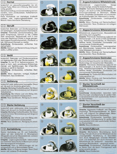

Hallo Sebastian
Kannst du die Zündkerzen mal rausdrehen,
am Zündkerzenbild kann man ja die ersten Anzeichen erkennen,
ob die Kerzen passen oder nicht
Viktor
Zündkerzenbild
Ich tippe mal eher auf eine defekte Zündspule oder Kabel.
Oder den (dafür) berühmten Kurbelwellensensor.
