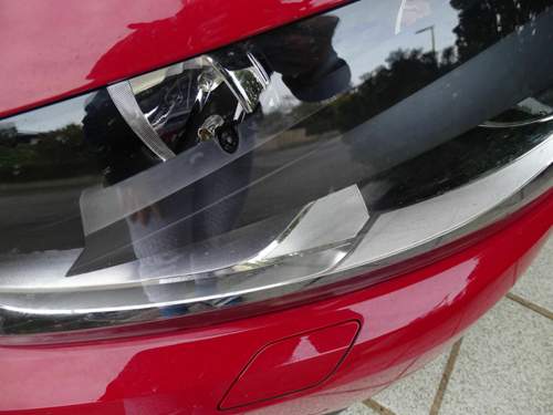

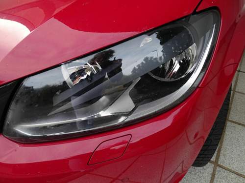

Ich habe gestern festgestellt, das IN meinem Scheinwerfer die Abdeckung mit der Schraube ausgebrochen ist und nun hängt die Abdeckung INNEN vor den Birnchen. Also, ab zur freien Werkstatt . Aber die wollten da nix dran versuchen. Ich müsste einen komplett neuen Scheinwerfer kaufen. Nachbau so ab 350 E , original über 800 E. Dann kommt noch der Ausbau des alten Scheinwerfers dazu und der Einbau des Neuen.Der Scheinwerfer ist aber völlig in Ordnung. Der hat nix, ausser der doofen abgebrochenen Blende vor der Birne.
Siehe Bilder
Bitte, kann man da was selber machen?
Hatte schon jemand dieses Problem?
In den älteren Modellen gibt es diese merkwürdige Blende nicht und in den Nachfolgern ebenfalls nicht. Das gibt mir zu denken
Mein Caddy wurde am 23.03.2014 zugelassen. Ist ein Caddy Maxi mit Euro 5 Diesel
Ich wäre für jede Idee dankbar.
LG Euer Tanzmupfelchen
Scheinwerfer mit abgebrochener Blende
Defekte Blende
Scheinwerfer recht intakt
Kauf einen neuen Scheinwerfer von Magnetti Marelli wenn du ihn nicht selbst öffnen und reparieren kannst.
Die Blende ist zu groß um sie bei eingebautem und verschlossenem Scheinwerfer raus zu bekommen.

Welche Birne ist denn das - Wofür ?
Kannst du das Teil nicht einfach herausnehmen ?

Hallo Tanzmupfelchen,
es gibt "Scheinwerfer-Doktoren" - die können bestimmt helfen. Die öffnen den Scheinwerfer und
beheben den Schaden. Einfach mal im Internet danach suchen...!

Meine Idee war es , eine der Birnen raus zu nehmen und dann versuchen mit einer langen Zange o.ä. das Ding zu fassen zu bekommen. So das ich es eventuell durch die Birnchen Öffung raus ziehen kann.
Das werde ich als erstes versuchen. dann den Scheinwerfer Doktor und zum Schluss ein Ersatzteil. Vielen Dank für die Infos.
