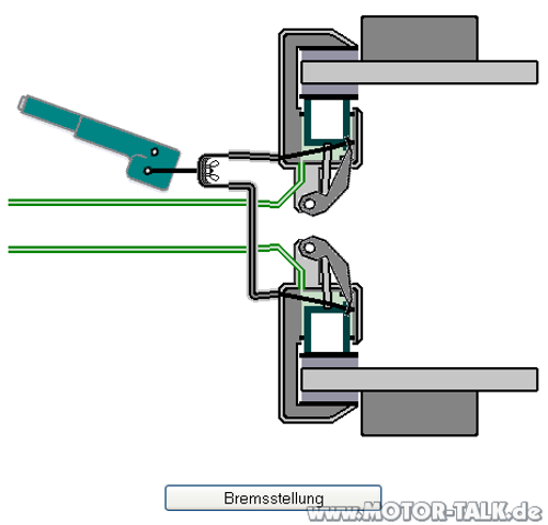

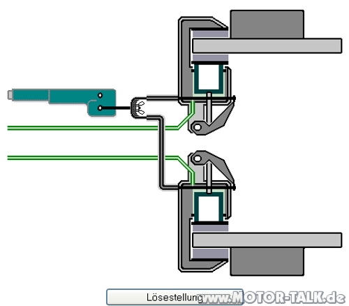

mechanisch über einen Seilzug
Viktor
Handremse geöffnet
Handbremse angezogen

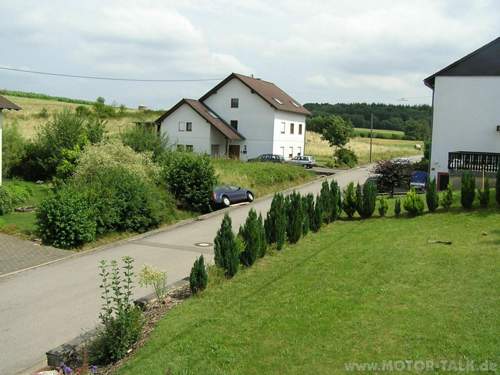

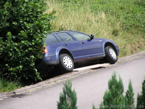

lese diesen Thread seit einiger Zeit amüsiert mit. Besonders der Beitrag von vicerogussi hat mich mal nach alten Bilder kramen lassen.
Genau das ist bei meinen Nachbarn passiert, wie er es beschrieben hat. Der Golf wurde mit heissen (Scheiben-) bremsen und leicht angezogener Handbremse abgestellt. Da die Besucherin nur kurz dort halten wollte, lies sie einfach mal den Motor laufen. Nach ca. 5 min war das Auto weg. -mit angezogener Handbremse im Bach gelandet, weil die Bremsen soweit abgekühlt waren das sie den Golf nicht mehr halten konnten. Der Golf war eine saubere 90° Kurve gefahren, vorher stand er neben dem PKW Anhänger im Hintergrund.
War damals alles andere als lustig für Sie. ;-)
Gruß René
