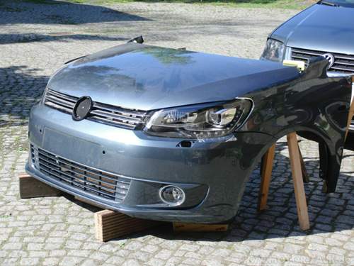

Unser Großfamilienbomber hat heute die Werkstatt Richtung Lackierer verlassen!!! Ich hoffe das wir Ihn spätestens am mittwoch wieder bekommen.
Nachdem ich im Herbst letzten Jahres ein Wildschaden hatte und in dem zuge die Front auf CSR Single Frame Optik umgebaut hatte.....
...... und nun leider gegen einen Holzhaufen gerutscht bin und einiges dabei kaputt ging, entschied ich am Mittwoch morgen das ich unser Auto auf die Touran Front des Mj. 2008 umbaue....
Kurz nach gedacht und ab zum Freundlichem im Ort und Teile geordert....
Donnerstag morgen als ich um Neun Uhr zur Arbeit kam hatte mein Cheffe schon die Teile vom Freundlichem geholt und war echt begeistert was ich alles bestellt hatte...
Unser Firmen Sprinter war bis unters dach voll mit Teilen, geordert hatte ich fast nen ganzen Vorbau...
Haube, Kotflügel,Schloßträger, Scheinwerfer, Kühler, Kondensator, Ladeluftkühler, R-Line Stoßfänger mit allen Kleinteilen, SRA und und und....
... nachdem ich alles fleißig zerlegt hatte bis Mittag viel mir eine klitze kleine kleinigkeit auf von der man immer nur erahnen konnte was es sei wenn man hier im Forum davon gelesen hat....
weil es gibt davon einfach keine Bilder und auf den Hier durchs Netz schwirrenden Teilelisten sind diese Teile auch nicht drauf....
naja lange Rede kurzer Sinn....
Der Fl Schloßträger passt nicht an den oberen Aufnahmen, und die Kotflügel nicht unten vorne....
Bei den Kotflügeln ist es einfach da ist der Halter nur geschraubt und man bestellt einfach die vom Fl Touran....
Schloßträger naja....
ein Blick in den etka des Freundlichem brachte dann auch da schnelle Hilfe...
die oberen Längsträger gibt es als Repblech...
die Schweißpunkte der alten Frontspitzen aufbohren und entfernen....
bei den neuen Träger auch aufbohren entfernen und die neuen Spitzen einfach an den Caddy schweißen und nun passt alles...
war froh das die Träger heute morgen schon da waren als ich zum freundlichem gefahren bin...
Naja um 11.00 Uhr war alles geschweißt und zusammengebaut und der Lacker stand auf dem Hof!!!
Eigentlich hat das ganze nur 8 Stunden gedauert und es war vollbracht...
Nun warten wir auf Mittwoch dann noch eins zwei Stunden für restliche einstell Arbeit und dann gibt es auch Fotos der Stellen die sonst bei diesen Umbaubeschreibungen nicht beschrieben werden....

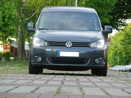

Hallo, erste Bericht.
Caddy steht beim freundlichen und sieht von vorn jetzt aus wie ein Touran.
Schlossträger, Stossstangeträger etc sind schon montiert und es geht gut voran. Ich hoffe das er Anfang Mitte nächster Woche fertig ist.
MfG Marco

Hallo, hier geht es ja nicht darum Geld aus dem Fenster zu werfen. Hatte nen relativ großen Frontschaden und da hat das sich so ergeben.
Wenn das nicht der Fall gewesen wäre hät ich das auch nich gemacht.
Da ich schon ein paar Caddy mit der umgebauten Front gesehen hab und mir das direkt saugut gefallen hat war das nun die Gelegenheit.
Wie das jedem anderen gefällt ist wie immer "Geschmackssache", ich finds Hammer.
Mfg Marco
