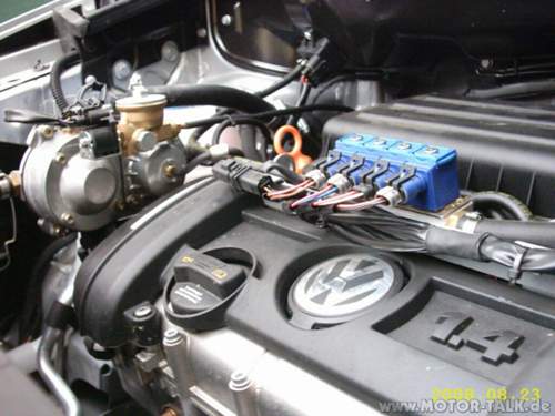

Guten Morgen Murat190er
Herzlich Willkommen bei uns Caddy-Gasern.
Ich fahre jetzt seit 2,5 Jahren, 49.000 km mit LPG.
Meine Gasanlage ist eine OMVL XXI-P.
Es kommt aber nicht auf die Gasanlage an, sondern der Umrüster muß Erfahrung damit haben,
wie er sie einbaut und einstellt.
Die läuft nach anfänglichen Einstellschwierigkeiten jetzt 1A.
Keine Probleme damit. Ich fahre bei den derzeitigen LPG-Preisen mit 5,50 € 100 km weit.
Dein MKB (Motorkennbuchstabe) sollte bei dir "BUD" sein.
Gruselgeschichten wirst du beim 1.4 keine hören,
da der Motor als Gasfest gilt.
Nur sollte man längere Fahrten über 4.000 U/min vermeiden.
Hat dein Umrüster bei dir das Ventilschutzsystem Flashlube eingebaut?
Das ist unnötig, weil es der 1.4 nicht benötigt.
Einige Umrüster verbauen es trotzdem.
Beim Fahren solltest du im Gasbetrieb keinen Unterschied merken.
Der Wagen muß sauber und ohne Ruckeln, egal in welchen Drehzahlbereich fahren.
Mein Gasumbau hat 3.000 € gekostet, minus 500 € Förderung vom Staat.
Wieviel hat denn dein Umbau gekostet,
und ist auch eine Versicherung für gasrelevante Teile des Fahrzeuges mit dabei?
Nach ca. 1.000 bis 2.000 km sollte deine Anlage nochmals beim Umrüster gechekt werden,
Fehlerspeicher auslesen, Befestigung und Dichtheit der Anlage, auch der Kühlwasserschläuche.
Kann sein, das die Anlagen noch ein wenig nachjustiert werden muß.
Das sollte beim Kaufpreis noch mit dabei sein,
wenn nicht nach Möglichkeit nachverhandeln.
Bei meiner Anlage ist alle 25.000 der Gasfilter zum Wechseln drann,
wie oft er bei der KME zu wechseln ist, bin ich leider überfragt,
das sollte dir dein Umrüster erklären können.
Wär nett von dir wenn du ein Foto von deiner Gasanlage einstellst.
Viel Freude noch beim Gasen
Und keine Angst, wenn beim Bezahlen der Tankwart mit einem Fetzen auf dich zukommt!
Viktor
Caddy 1.4
Caddy 1.4 LPG
