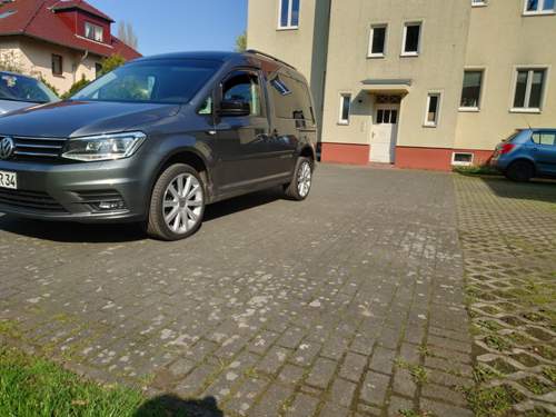

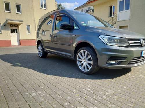

seit gestern sind nun 18 Zoll Felgen auf dem Hugo.
Eigentlich wollte ich ja nichts an einem so schönen Fahrzeug ändern, ich konnte jedoch nicht widerstehen, den Caddy auf etwas grössere Socken zu stellen. Mit dem Ergebnis bin ich mehr als zufrieden, sowohl von der Optik, als auch vom Fahrverhalten. Er ist nicht – wie man vielleicht befürchten könnte – zu hart geworden; sogar etwas komfortabler, als die zuvor montierten Winterreifen.
Es sind Ronal 8x18 ET35 mit Pirelli Pzero Nero 225/40ZR18 geworden.
Wenn Interesse besteht, kann ich ja mal Bilder machen und einstellen.

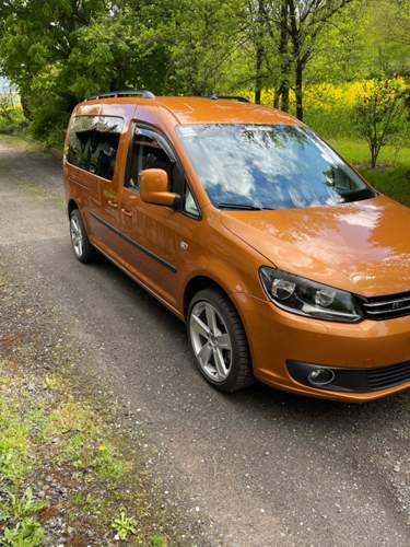

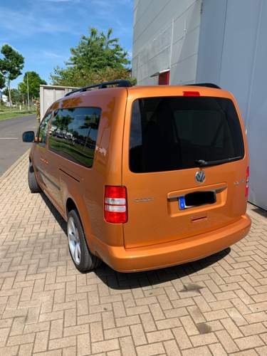

1 und 2. Foto 8x18 et 40 hat dem Prüfer nicht gefallen und die Schiebetür ging nicht auf.
3. Foto 8x18 et 45 Audi S3 8V Felgen darf ich leider nicht fahren auf Grund der zu geringen Traglast.
4. Foto aktuell 7,5x18 et 51 mit 10er Platten. Eingetragen.
Mfg Caddymaxitdi

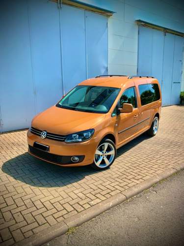

So da ist das gute Stück mit original VW Omanyt Felgen in 7,5x 18 ET 51.
