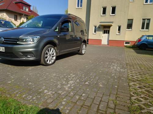

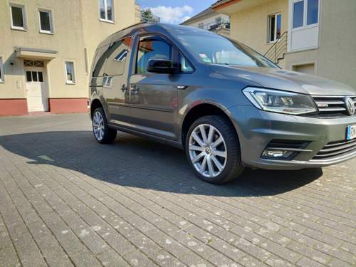

Hier endlich mal Bilder mit den Omanyt Felgen in 18 Zoll

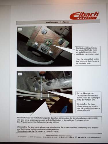

Wo fährst Du den rum, das du mit den schrauben hängen bleibst? Im Gutachten ist nicht beschrieben wie die Schrauben eingebaut werden sollen, aber auf den Bildern sind sie andersrum eingebaut. Vorteil bei Muttern von unten ist, wenn mal eine Mutter verloren gehen sollte, das die Schraube nicht rausfällt.
Eibach Pro Kit

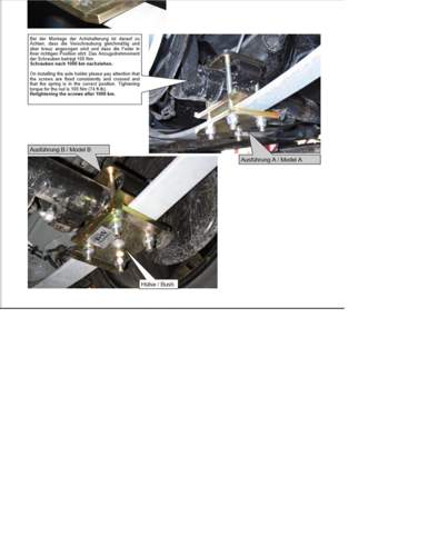

Bei ST/KW steht ist es mit Mutter nach unten abgebildet.
ST/KW Anleitung
Ich hätte sie auch mit der Mutter nach oben verbaut, wenn eine verloren gehen sollte, ging eh was schief beim Einbau...
