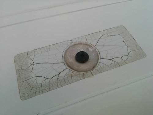

Hat jemand eine Idee wie ich diese Betonharten Kleber vom Dach bekomme?
Die sind durch die Sonne extrem hart.
Img-20150607-201936
Wird wohl nur mit einem Heißluft-Föhn gehen....
Hiermit wird der Aufkleber zunächst erwärmt, so dass die Klebeschicht weicher wird. Allerdings ist die Aufkleber-Entfernung per Föhn nicht ganz so einfach, wie sie zunächst klingt. Es gibt einiges zu beachten, damit Sie den Lack Ihres Fahrzeuges nicht beschädigen.
Falls Sie einen Föhn verwenden, bei dem Sie die ausgegebene Hitze regulieren können, sollten Sie diese nicht auf volle Temperatur einstellen.
Ansonsten riskieren Sie, dass sich der Lack während der Aufkleber-Entfernung verfärbt, was sich nicht mehr rückgängig machen ließe.
Schon ab einer Temperatur von ca. 100 Grad Celsius kann der Lack Schaden nehmen. Zudem sollten Sie es vermeiden, den Föhn zu nah an das Fahrzeug zu halten, auch dies könnte Beschädigungen am Lack hervorrufen.

Entweder
das
hier, oder
Folienradierer
Letzterer sollte aber mit VIEL Gefühl genutzt werden!
Bei dem Reiniger vorher mal an einer unauffälligen Stelle testen, ob der Lack es aushält. Sollte aber eigentlich kein Problem sein.

Und beim ersteren steht:
Lacke können angegriffen werden !

Stimmt, genau deshalb schrieb ich ja auch, dass man es vorher an einer unauffälligen Stelle testen sollte.
Hängt halt vom Lack ab. Man sollte es auch nicht großflächig "draufrotzen", sondern eher in ein Schälchen sprühen und dann mit einem Pinsel gezieht auf die Verschmutzung tupfen.
Je nach Empfindlichkeit und Zustand des Lackes kann das aber auch Fleck UND Lack entfernen. 😰
Daher auch der Hinweis auf den Folienradieren... aber auch der ist nicht "ohne".
Alternativ einfach Warten, bis der Zahn der Zeit den Kleber abgenagt hat (oder der Caddy darunter weggerottet ist 😁 ). Wobei man es auf dem Dach ja nicht so sieht - es also auch einfach so lassen könnte.
