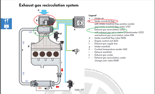

Versuche doch mal den Motor nach dem Kaltstart gute 2 min laufen zu lassen und ihm so Zeit zu geben sich in Ruhe auf die Parameter einzuregeln. (die AGR spielt hier auch eine Rolle, da sie zur Motoraufwärmung nach Kaltstart beitragen soll)
... im übrigen diese 'Drosselklappe' arbeitet mit der AGR zusammen (die ist fast ausschließlich dafür dar)
Wenn ich meinem im Winter durchölen/warmlaufen lasse, dann habe ich auch ein 'Motorruckeln' wenn ich die Leerlaufdrehzal auf ca. 1500 u/min erhöhe... (so ein leichtes auf und ab der Drehzal)...
wenn er dann Zeit hatte einzuregeln und die Brennräume schon ein wenig Temperatur haben ist es völlig verschwunden)
Die Injektor regelt ja nach Klopfsensor die Einspritzmengen-Korrektur um einen runden Motorlauf zu gewährleisten... aber auch dafür muss der Motor nach dem Kaltstart erst mal alle Werte erfassen, verarbeiten und einregeln.
Warum das ganze jetzt immer länger bzw. deutlicher auftritt bei Ihm wird wohl auch mit der Betriebsdauer und Konditionen zu tun haben... Verschleiß halt - Injektor schlechtes Spritzbild ....AGR verschmutzt ; weshalb die 'Drosselklappe' nach Programm zu fährt, AGR aber nicht genug durchlässt, und sie dann wieder aufregelt um den Motor nicht zu würgen.. (oder umgekehrt / kann sein das alles etwas träge regelt, wegen Verschleiß oder Schmutz)

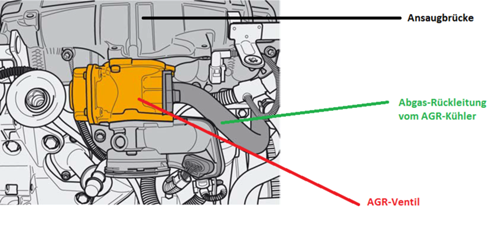

AGR würde richtig teuer werden, da das ganze System eine Einheit ist und komplett getauscht werden muß. Der DPF muß raus und die Vorderachse abgesenkt werden, um überhaupt dort ran zu kommen.
Nein.

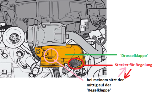

Das AGR-Ventil und auch die 'Drosselklappe' sitzen vorne mittig an der Ansaugbrücke. Das passende Bild suche ich gerade.
(vermutlich meinst Du den Tausch des AGR-KÜHLERS welcher diesen Aufwand erfordert)
@quirinkraus
Du kannst ja mal PROBEHALBER den Stecker von der 'Drosselklappe' abziehen und dann nach 'nem Kaltstart (ohne warmlaufen lassen) gleich ne Runde drehen ... wenns immer noch Ruckelt sind es die Injektoren.
Wenn die 'Drosselklappe' nicht angesteuert wird, bleibt das AGR immer geschlossen. Also beides regelt nicht... aka immer zu. Dannsiehst Du ja ob das Regelprobleme von der AGR sind
Er wird Dir sofort einen Fehler im Instrument anzeigen ... aber kein Problem für ne Proberunde.

Das AGR Ventil sitzt hinterm Motor unterm Turbo zusammen mit dem AGR Kühler.
Bei abgezogener Reglerklappe geht der Motor sofort in den Notlauf wenn ich mich nicht irre.
Desweiteren ist die Reglerklappe im unbetätigten Zustand offen und nicht geschlossen 😉.
EDIT: das reinigen von AGR und Reglerklappe kannste dir sparen.
Ans AGR kommste eh nicht ran ohne den DPF zumindest zu lösen .
NEIN...
SCHAU DOCH MAL ... die einzige Regelung ist die Temperatur-Steuerung des Wassers im AGR-Kühler

Ich habe einen 2l TDI 4motion (Motorcode CFHC) er hat den 2l 4motion 110PS (CFHF)
Die Regelklappe ist natürlich offen... ist ja auch Sinn der Sache wenn er den Stecker abzieht...
Und es kommt KEIN NOTLAUF... nur 'bring mich Werstatt' wenn man 3 mal gestartet hat und er die Klappe nich ansteuern konnte. Kann natürlich sein, das er wenn der Filter voll sitzt dann der Notlaufkommt weil Abgasseite zu ist, aber bei mal ne Runde drehen definitiv nicht!

PS: im übrigen sind diese Bilder aus einer VAG-SSP , also spare ich mir an dieser Stelle die Hose anzuziehen um unten das gleiche nochmal zu fotografieren

Geh besser nochmal runter zum Auto und mach mir nenn Bild vom AGR Ventil am Saugrohr 😉.
Das wäre mir nämlich neu.
Alle anderen Tipps von dir führen jedes sicher ins Leere und sind in meinen Augen ein Zeichen von gefährlichem Halbwissen.
