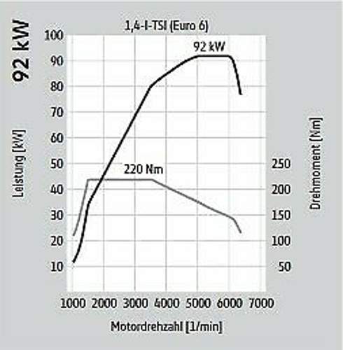

Mein nächstes Fahrzeug (ggf. wieder ein Caddy) sollte ein Benziner werden. Das sollte - ausreichend Zugkraft/Drehmoment vorausgesetzt - kein KO-Kriterium für das Ziehen eines WW sein, oder?
Der 1,4 - 92 KW - TSI
sollte das schon ziehen.....
max. Drehmoment in Nm bei 1/min 220 bei 1.500 – 3.500
