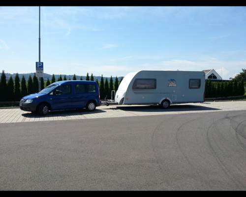

er macht das was er soll
Das hat mein 2006er Caddy 1,9 TDI mit 105 PS mit dem 1500kg Wohnwagen auch gemacht. Sogar schon mit 100km/h Zulassung. 😎
@buffgrimmel schrieb am 7. Juni 2022 um 16:27:12 Uhr:
@nupagadie schrieb am 07. Juni 2022 um 14:50:29 Uhr:
er macht das was er sollDas hat mein 2006er Caddy 1,9 TDI mit 105 PS mit dem 1500kg Wohnwagen auch gemacht. Sogar schon mit 100km/h Zulassung. 😎
okay - auch gut - habe aber auch noch ein Bild 😉 der Vorgänger war ein Caddy 1.4 TSI mit 125 PS - ich kann jetzt schon sagen, dass der weniger ungeplant in der Werkstatt stand (hatte nichts - rein gar nichts - musst nach über 4 Jahren und ca. 100.000 km abgegeben werden - Firmenwagen)
