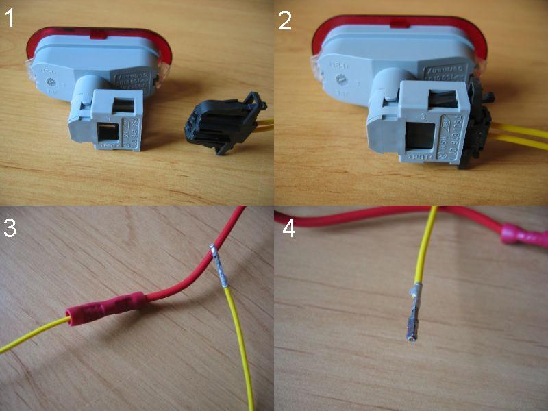

Um überhaupt loslegen zu können, müßt ihr folgende Teile bei eurem Freundlichen ordern...
x2 1J0 947 411 E - Warnleuchten (Bild 1) + Leuchtmittel (14,- €)
x2 1J0 972 702 - Steckergehäuse (Bild 2) für Warnleuchten (1.20,- €)
x2 000 979 133 - Satz Leitungen für das Steckergehäuse 1J0 972 702 (2.10,- €)
x2 000 979 018 A - Satz Leitungen für den Stecker (Bild 4) des Türsteuergeräts (6.10 ,- €)
(Eigentlich werden nur 3 von den Dinger benötigt, leider gibt es die immer nur paarweise zu kaufen !)
Macht zusammen 27.14,- € inklusive MwSt.
Da die Leitungssätze (ca. 10-15 cm) zu kurz sind (Bild 3), muß der Weg zwischen der Warnleuchte und dem Stecker für das Türsteuergerät mit zwei Kabeln (Meterware) überbrückt werden.
Es wird also noch x4 1m Kabel (1mm Durchmesser) benötigt...!
Die Meterware kann man auch beim Freundlichen bestellen, ich weiß aber nicht ob das vielleicht im "Elektronikladen an der Ecke" (Kabelreste) billiger ist 😉
Jetzt müssen noch die abisolierten Enden der Leitungssätze mit dem Kabel verbunden werde (zusätzliches Material !):
a.)Zusammenlöten und mit Schrumpfschlauch versiegeln oder...
b.)mit Stoßverbinder und Crimp-Zange
Diese Arbeiten kann man übrigens prima im Vorfeld erledigen, spart dann hinterher mächtig Zeit beim Einbau 😉
Anbei kommen jetzt ein paar Fotos von den benötigten Teilen...

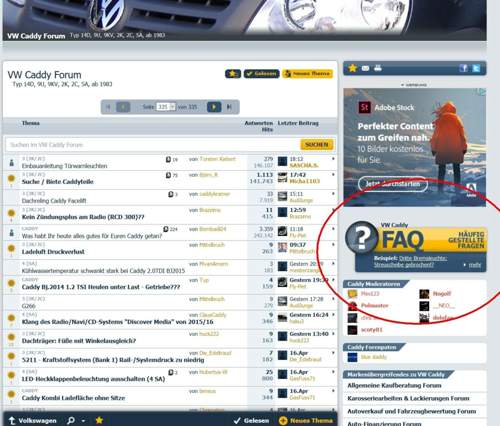

So...FAQ habe ich gefunden... wohl nicht das richtige... die Anleitung in 5 Schritten habe ich auch gesehen... allerdings wird da ein neuer Stecker belegt??
Da kann ich schon nix mit anfangen... ich würde meine kabel eher an die vorgegebenen angelötet und mit schrupfschlauch schützen...
Also wohl eher pfuschen....
Bei FAQs Caddy3 findet er die Seite nicht....
Ist etwas versteckt:
https://i.ebayimg.com/00/s/MTE4NlgxMzkx/z/9SAAAOSwqadcuKTO/$_10.JPG
"13.19. Nachrüstung der Türwarnleuchten"
es geht auch der Link auf der ersten Seite dieses Threats: Einbauanleitung Türwarnleuchten
