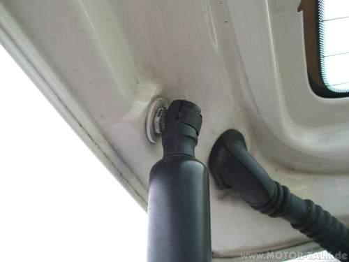

Angehängt zwei Bilder wie es bei mir vorher und nachher an der rechten Seite beim Kugelbolzen aussah.
Die Teileverfügbarkeit ist wohl unterschiedlich, je nachdem welches Kriterium von 1 bis 4 vorliegt.
Wir hatten ja Kriterium 2 bei unserem Roncalli mit EZ 03/2012.
Übrigens kann der Freundliche schon vor Besuch bei ihm im Rechner sehen, welches Kriterium zutrifft und die benotigten Teile bereithalten. Offensichtlich ist das nicht erst bei einer vor Ort Besichtigung zu klären, solange es noch keinen Schaden gegeben hat.
Ich habe mir erklären lassen, dass die alten Kugelbolzen mit 20 Nm angezogen wurden, die neuen jetzt mit 120 Nm plus 180 Grad. Es seien so eine Art Dehnschrauben.
Man braucht sie zukünftig nicht nachkontrollieren oder nachziehen.
Der Kugekkopf wird NICHT gefettet oder sonstwie geschmiert.
Das waren jetzt die Fakten, die ich zu diesem Thema beitragen kann.
Gruß Caddykim

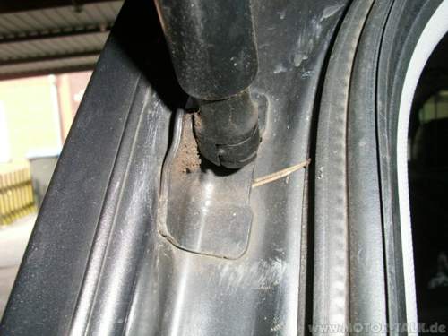

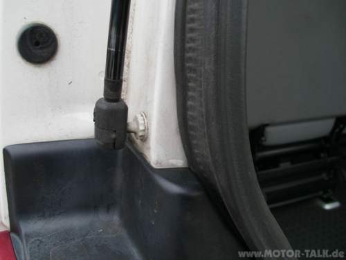

Hab mal paar Fotos von anderen "Konstruktionen" der Heckklappen Abstützung gemacht (auch nur 6 bzw 8 mm Bolzen). Die meisten "Nutzfahrzeuge" hatten Flügeltüren.
Mir gefällt die Konstruktion vom MB Vito am Besten.

hab gestern mit einem Kollegen beim 😁 gesprochen:
Anscheinend gibt es 2 versch. "Kriterien": Bj bis 07/2008 bekommen einen zusätzlichen Haltewinkel angenietet (Zeitaufwand lt. Vorgabe 1,5h), Bj danach bekommen nur neue Bolzen (Zeitaufwand lt. Vorgabe 40 Min). Falls bei den späteren Bj schon eine Beschädigung des Gewindes sichtbar ist bekommen auch diese den Winkel eingenietet.
Anzugsdrehmoment steht in der Anleitung wohl echt 120Nm +180°, obwohl das ein Fehler sein wird.
Die Anleitung zu der Thematik umfasst übrigens 13 (!) A4-Seiten.
herrlich1
Erzähl keinen Stuss.
Der Halter wird immer nur nach Bedarf verbaut wenn nen Schaden am Gewinde vorliegt.
Im Normalfall reicht auch bei den Autos vor 7.2008 nen neuer Bolzen mit U-Scheibe.
Das Drehmoment beträgt auch unter Garantie keine 120Nm und 180 Grad.
Das sagt einem schon der normale Menschenverstand das eine M8er Schraube das nicht aushalten kann.
Die hier bereits von Mister XX genannten 20 NM und 180 Grad sind schon richtig😉.
