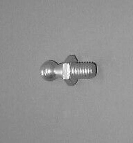

was mich doch wundert, das es immer wieder passiert, daß die Kugelköpfe (Caddy) brechen.
Beim T4 - T5 Bus habe ich das noch nie gehört.
Weiß jemand ob die Busse den selben Kugelkopf verbaut haben? Oder ist es dort eine stärkere Version verbaut ?
Welche Teilenummer hat denn der der Kugelzapfen ?
Beim T4-T5 Bus ist es die 701827439B - Der sieht etwas anders aus. (Bild)
Kugelzapfen
ahoi,
also bei dem Caddy heißt dat Ding Kugelzapfen 2K0 827 439....
Hallo "Transarena",
kannste bittel mal den Kugelkopf und das Geiwnde messen und die Maße hier posten. Sieht so erst mal etwas stabiler aus.

Ja, danke, hier die Nummer 13 - habe es gefunden
http://translate.google.de/translate?...
Somit denke ich, das die Kugelzapfen beim Bus stärker sind.

Was für ein Gewinde ist das eigentlich, ein M6 ?

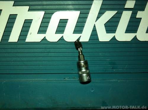

so hab mal ebend den Rest der abgerissenen Dämpfer-Schraube ausgedreht😁
einfach ein 4mm Loch in den Rest gebohrt,einen Torx Bit eingeschlagen,und schon konnte ich den Rest easy rausdrehen😉 ist im übrigen ein M8 Gewinde😉
sag mal...schwein gehabt😁-hatte kein Bock den Wagen zum un🙂 zu bringen,dann einen Termin,dann Auto abgeben,und nochmal abholen...macht in Summe locker 4h! abgesehen davon,ob die Bezahl-pfuscher überhaubt dat hinkriegen😉-die flexen lieber,und der Lacker hat dann ja auch noch seine Berechtigung

@Boratotte
Was mich interessieren würde ist, wie kamst Du an die Stelle zum bohren und wie konntest Du in der Enge den Bit einschlagen?
Ich hatte ja Anfangs gedacht wenn VW die Rep. nicht übernimmt mache ich es selber, aber so eng wie das da ist kommt man da weder mit einem Winkelaufsatz noch mit einem Dremel hin.
supermoto44
Aloa
Ja wie bereits geschrieben,klappt es, und hat auch keine 10min gedauert!
Wenn du die Heckklappen Dichtung in dem Bereich abziehst, einen längeren Bohrer verwendest klappt es!!
Für die Bit 's gibt es auch Verlängerungen !!
Da Der Bohrer Winkel nicht exakt dem der Schraube gleicht, kommt man etwas schief in den Bolzen Rest , leicht anbohren, grad so das der Bit reinpasst, und gut ist!!
Keine Hexerei!!
