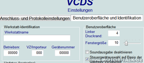

Gib mal drei bzw. fünf Nullen bei Deinen Feldern ein.
Bei mir sieht das so aus:
Vcds

Wenn von Dir ein Code verlangt wird bist Du bei "Codierung II" oder "Login" drauf gegangen.
Wahrscheinlich ist das mit Deiner gehackten Ebay-Kabel-VCDS-Version einfach nicht besser machbar.
Langsam ist der Punkt gekommen, wo Du Dich besser zu Viktor mit echtem VCDS bewegen solltest.
