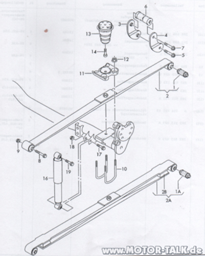

In der letzten Zeit vernahm ich bei meinem Caddy beim Überfahren von Querfugen ein fieses, polternd-metallisches Geräusch, was mich eher an ein loses Reserverad erinnert, das war es aber nicht. Also: Alles aus dem Auto ausräumen, auch die Ablagen, Wagenheber usw. Doch das Geräusch blieb reproduzierbar. Nun, auf zum 🙂 , der den Hugo auch gleich auf die Bühne nahm und erst einmal nichts finden konnte. Bei der Probefahrt konnte das Geräusch zuverlässig reproduziert werden, so etwas ist ja nicht immer selbstverständlich. So kam der Caddy noch einmal auf die Servicebühne, ich blickte an die rechte Blattfeder und sah, daß da der Anschlagpuffer restlos weg war. Kein Wunder also, daß die beiden Metallteile da geräuschvoll aufeinander schlugen.
Das Teil war zum Glück vorrätig, 7€ + Märchensteuer. Das vorher verbaute Teil war verschraubt, die Verschraubung mit einer Kunststoffkappe gesichert, wie man an den verbliebenen drei Anschlagpuffern sehen konnte. Das Ersatzteil ist nun nur noch geclipst. Ein Handgriff, trotzdem sind da glatte 30 ZE für vorgesehen, so daß es für den Kleinkram eine saftige Rechnung von 37,01€ gab!
Hat schon mal jemand Erfahrungen mit verlustig gegangen Anschlagpuffern gemacht? In der gar nicht mal kleinen Werkstatt schien das "Neuland" zu sein, die Boardsuche war auch nicht ergiebig.

Die Anschlagpuffen heißen offiziell "Zusatzfedern". Haben ihrem Namen bei uns auch alle Ehre gemacht. Natürlich waren die nach zwei Jahren zerfetzt. Wenn der Händler das noch nie gesehen hat ist er entweder blind, hat sonst keine Caddys im Service oder nur solche von "Omma und Oppa" ;-)
Wer permanent hohe Zuladung fährt, zerfetzt die Dinger.
Kulanz - möglich aber schwierig. Ich hatte mir die Dinger vom Schrott geholt.

Welche Vielzahngröße benötigt man um die 2 zentralen oben sitzenden
"Zusatzfedern" an der Hinterachse zu tauschen ?
beppono
Hallo, habe das Problem auch schon gehabt und auch selber gelöst.
http://www.motor-talk.de/.../...n-hinten-fahrerseite-t3699425.html?...
Teilenummer 2K0 511 155 A
Werkzeug: TX 40 + 13er Schlüssel (Grube oder Bühne nicht notwendig)

Es gibt zwei Hinterachs-Blattfedervarianten, die man leicht mit einem Kniefall am Caddy erkennt:
eine Lage bei Lasteseln, Ecofuel und Tieferlegung sowie
ein/einhalb Lagen bei Kombis und Life sowie auch den entsprechenden Maxis
Der Purschaum-Anschlag
ein/einhalb Lagen bei Kombis und Life sowie auch den entsprechenden MaxisDer grosse Purschaum-Anschlag (ich setze mal fort):
über der Feder-Bride ist natürlich unterschiedlich lang (kürzer bei ein/einhalb Lagen) - Wechsel ist einfach, er ist innen hohl und man kann ihn und den Haltebecher gemeinsam mit M10-Torx abschrauben.Die ein/einhalb Lagen sind leicht auch an den kleinen PUR-Anschlägen am Ende der halben Lage zu erkennen. Sie sollen den Eingriff der zweiten Lage weicher machen. Fehlt einer knallen dort die zwei Lagen aufeinander, nur daran merkt man es eigentlich.
Wenn man durch Beilagen die Luft zwischen den PUR-Anschlägen und der Hauptfeder entfernt, fallen die Stösse weg, aber die Federung ist härter.
Die eigentliche Lösung ist der Ersatz der halben Lage durch Luftfedern...

Wie kommst du darauf, dass die 4 Gummipönöpel Federungsaufgaben haben?
Sie dienen ausschließlich dazu, das Scheppern der zwei Blattfederlagen zu verhindern, wenn diese zueinander kommen.
Einzig der große Anschlagpuffer in der Mitte über der Achse hat indirekt mit der Federung zu tun. Wie der Name schon sagt, verhindert dieser das Anschlagen der Achs/Fahrwerksteile an die Karosserie und/oder auch ein Durchschlagen und Beschädigen der hinteren Stoßdämpfer. Bei den vorderen Stoßdämpfern sitzen diese Anschlagpuffer auf der Kolbenstange des Dämpfers.
