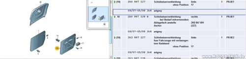

Gestern als ich die Schiebetürverkleidungen abgemacht habe, sind nicht die Klipse raus oder kaputt gegangen sondern die Halterungen an der Verkleidung........
Die rechte Verkleidung ist soweit noch Ok. Aber die linke will ich ersetzen da dort zu viele Halterungen gebrochen sind. Kann mir jemand sagen wie die Teilenummer heißt ?

Schiebetürverkleidungen habe ich leider keine und wenn mir mal welche zulaufen, werden die direkt in meinem verbaut 😉
Aber schau mal im Anhang, ich glaube du meinst die Türverkleidung mit der Nummer 10, richtig?
Das ist die graue vom 2005er Caddy. Kostet 84,01€
Aber wenn du einmal dabei bist und es das Weihnachtsgeld noch hergibt, kauf doch die vom Facelift, kostet genau so viel ist aber nicht grau sondern schön Antrazit. Brauchst dann halt der Optik wegen beide Seiten.
Achja die Teilenummer von der Verkleidung steht auf der Rückseite, kannst die ja mal hier posten dann kann ich das für dich vergleichen.
Verkleidung
